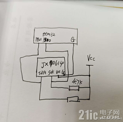

之前想要做一期红外测温的实验,但是发现可参考的资料多是主流的MLX90614,JX90614的资料非常稀少,决定自己写驱动根据数据手册复现。该传感器使用IIC协议进行通信,通过读取数据寄存器当中的值即可获得当前的温度值(具体参考数据手册)
首先是他的电路连接,非常简单,我们采用软件IIC进行通信(任意选择两个GPIO配置为开漏输出模式即可),这里需要注意的是,该模块没有包含上拉电阻,需要在SDA、SCK与VCC之前都接上4.7K的电阻。

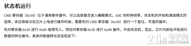

然后我们通过查数据手册知道JX90164的设备地址为0x7F,设备的初始化和运行过程如下图
另外,从寄存器的描述章节可以找到数据存储的方式
可以看到温度数据是一个24bit的数据,我们需要分别接收MSB,CSB、LSB的8bit数据,然后合成一个24bit数据,就如下面的JX90164_Get_T_Data函数所写的内容一样。

void JX90164_Init(void)
          MI2C_Init();
                JX90164_WriteReg(CMD,0x00);
          JX90164_WriteReg(CMD,0x08);
