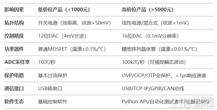

想买个数控电源,看了一下挺贵的,也有便宜的,不知道原理是什么,是什么导致的价格不同相差很大。

数控电源的价格差异主要由以下几个核心因素决定,您可以根据自身需求进行权衡:
一、工作原理简析
数控电源通过数字电路(MCU/DSP)控制输出电压/电流,替代传统模拟电位器调节。核心流程:
数字设定:用户通过按键或软件输入目标值
DAC转换:数字信号转为模拟基准电压
误差放大:比较实际输出与基准值,调节功率器件
输出反馈:高精度ADC实时监测输出状态
通信接口:支持SCPI指令、LabVIEW控制等
二、价格差异关键因素
三、选购建议
教育实验:选30V/5A基础款(如Rigol DP832),注意查看编程接口是否支持常用指令
电子维修:重点关注瞬态响应(<100μs恢复时间),建议选择双极性输出的型号
精密测试:必须选择24位Σ-Δ ADC架构,关注温度系数指标(如<±30ppm/℃)
产线应用:考察SCPI指令执行速度(高端机型可达100条/秒),支持LXI标准更佳
四、成本陷阱规避
虚假分辨率:注意区分显示分辨率(如6位显示)与实际控制分辨率
动态负载能力:查看输出阻抗参数(优质电源<50mΩ@1kHz)
校准周期:低价位产品可能需每年校准(成本约设备价的10%)
建议在选购时使用示波器实测:
突加负载时的过冲(应<1%)
满功率输出1小时后的温漂
编程指令的延迟时间(关键对于自动化应用)
不同价位的数控电源本质是测量控制精度的差异,如同机械表与电子表的区别。选择时需平衡短期成本与长期使用成本(校准、维护、能耗)。
