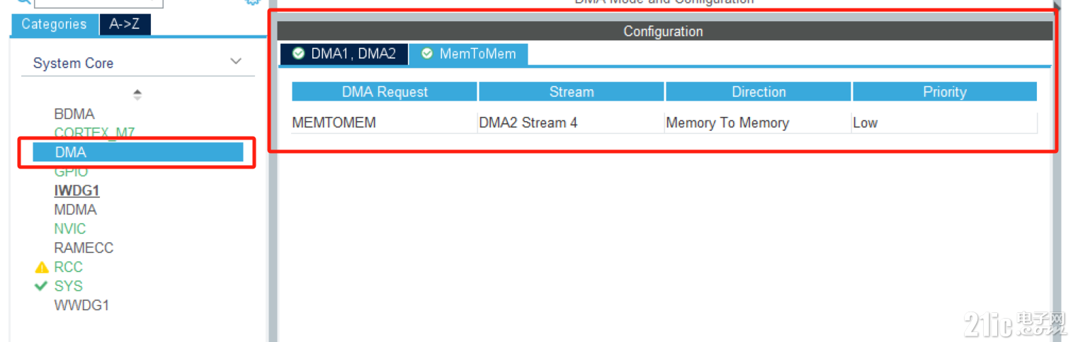

开启DMA
需要开启MEMTOMEMDMA。

逻辑
等待DMA传输完成然后再刷屏。
修改
在DMA初始化函数中最后添加
注册DMA传输完成调用函数。
HAL_DMA_RegisterCallback(&hdma_memtomem_dma2_stream0, HAL_DMA_XFER_CPLT_CB_ID, LVGL_LCD_FSMC_DMA_pCallback);
