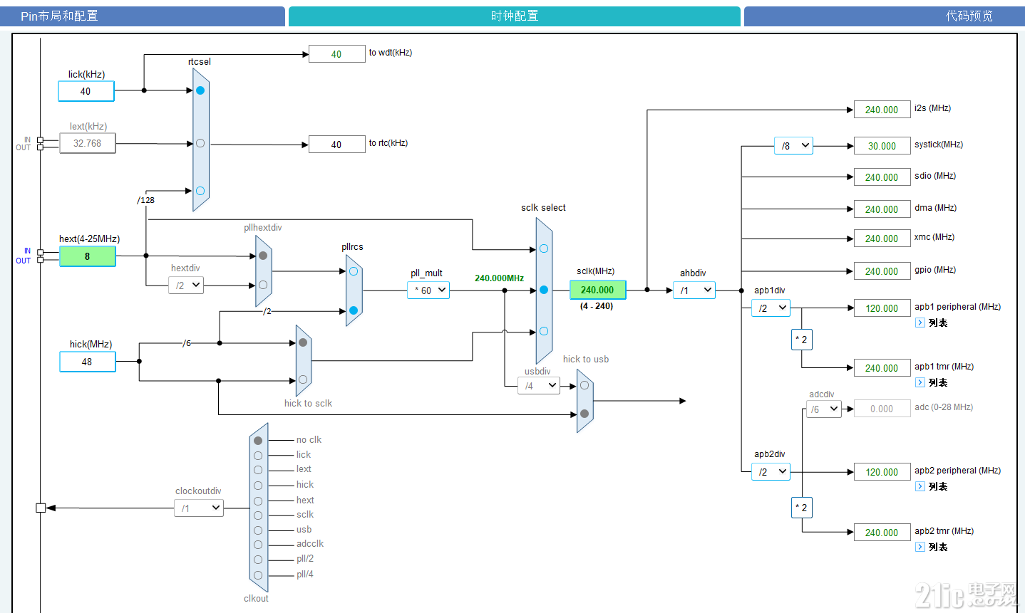

2.1 打开外设CRM配置HEXT为时钟振荡器,如下图
caf36ddba1fbefd4e7303d6e8e985fa8
2.2 打开时钟配置
6f6056b060334c750c635c55e1b816da

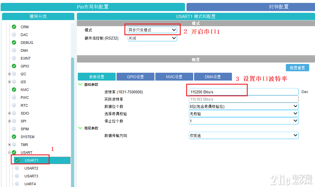

4.1配置USART1
7c9ef869039b4d8e328150531f2aeb39

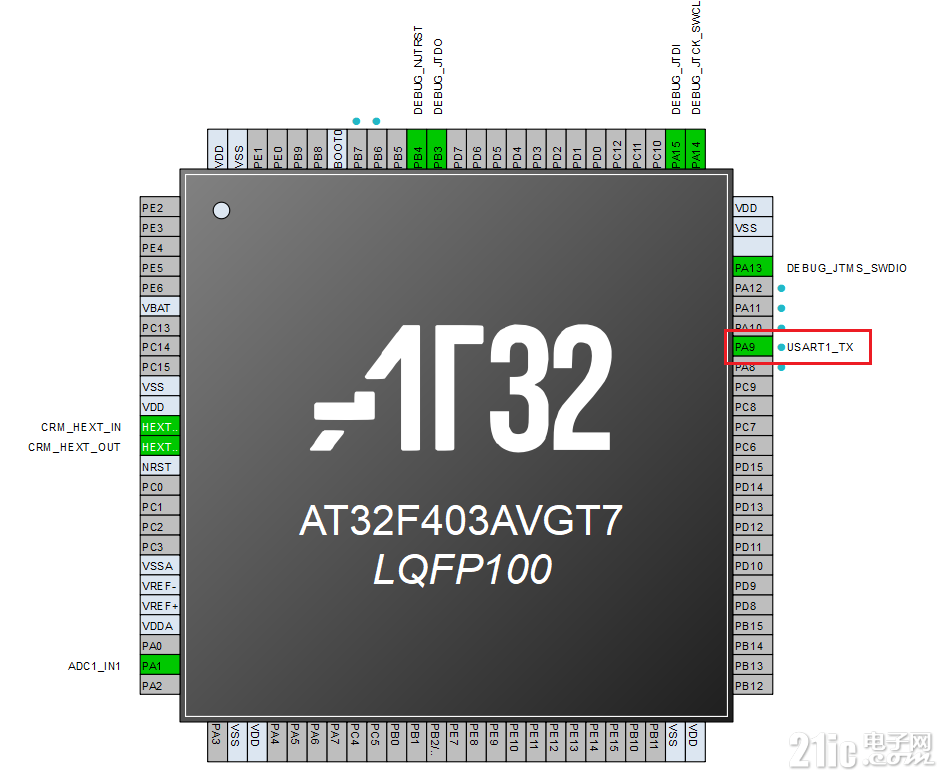

4.2 USART1引脚配置成PA9
71ce8e348f7c7c7b5b989687eee6001d

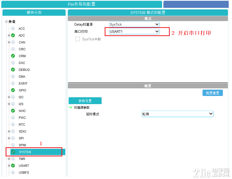

4.3 开启串口打印
a503ead9c7deb52e2e5bf9fcdf3be1f8

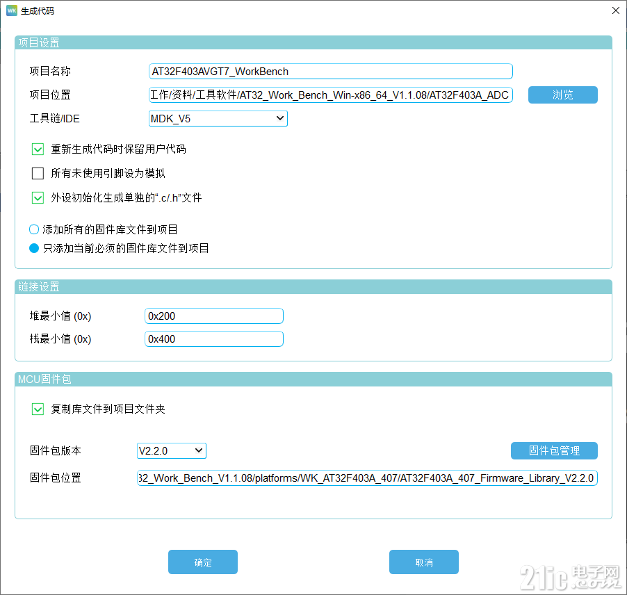

5点击“生成代码”生成MDK5代码工程
50fe727999bb65f19ecd6009728936e6
