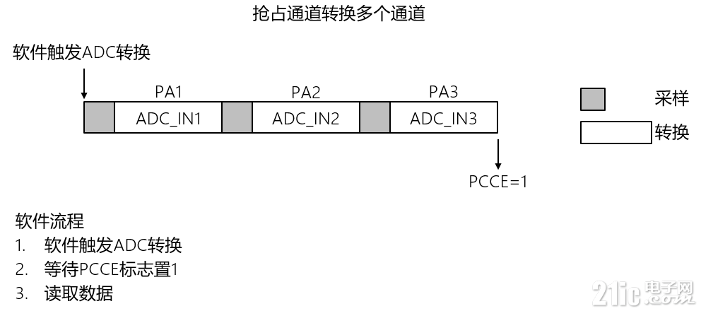

转换时序
42ff835f5352a4b3d04dc685ebff9747

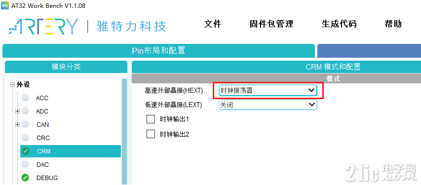

2.1 打开外设CRM配置HEXT为时钟振荡器,如下图
e6ba3a7baf7d13f74e6f5019760920a9

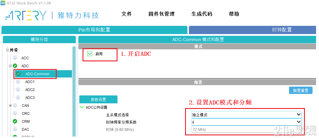

3 配置ADC模式和分频
9c62dcc037f6d250400b3851c453a81e

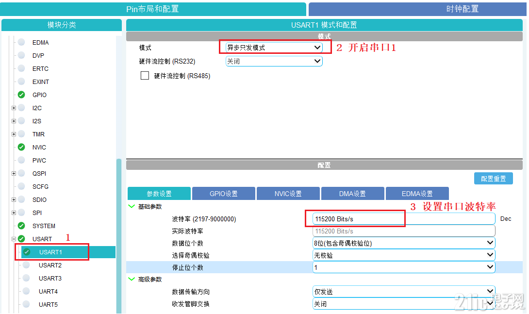

5.1配置USART1
df39c2bc10e866dbacfe7199f2acde2d

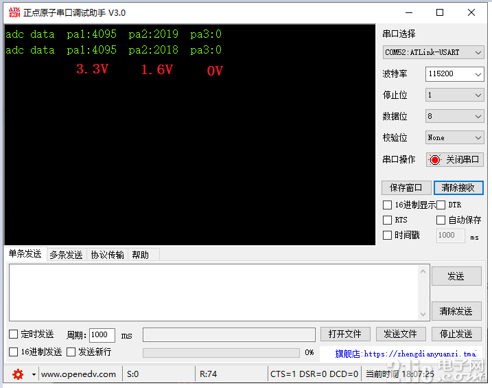

8将ADC引脚接以下电压
ADC CH1(PA1引脚)接3.3V
ADC CH2(PA2引脚)接1.6V
ADC CH3(PA3引脚)接0V
9在MDK5上编译,并下载代码到AT32F435 MCU 上
10复位运行AT32F435MCU,用串口助手观看打印信息,ADC数据每1秒钟转换一次
71fdbba31e6fb85a8268d56f178d994b
