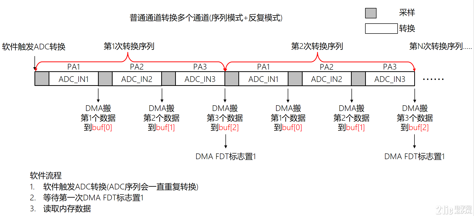

本文主要介绍如何基于AT32 WorkBench配置ADC的普通组,转换多个通道,并通过DMA读取转换的数据,在反复模式下,只需要触发1次,ADC的普通组序列就会一直连续反复转换
转换时序
84a9b8f1ac203ebfd28c55435fcb01ed

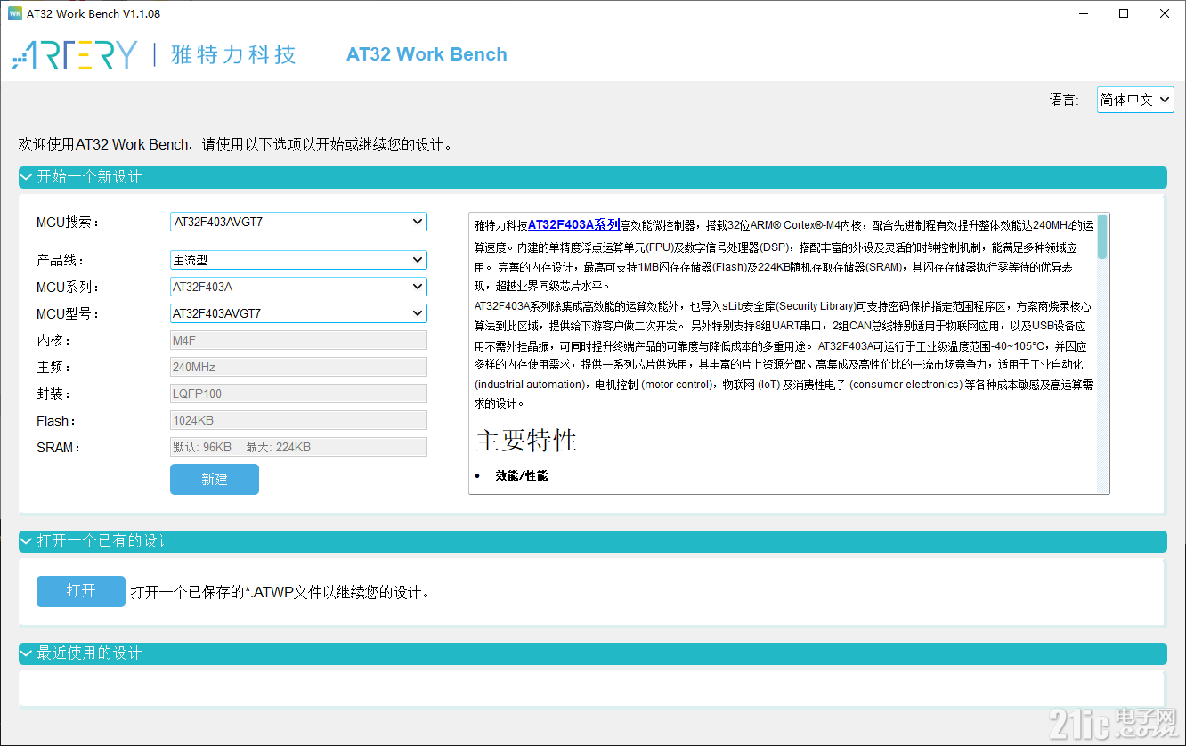

1打开AT32WorkBench新建AT32F403A工程
ae5e7232316fcd5897bb162ef087b2ad

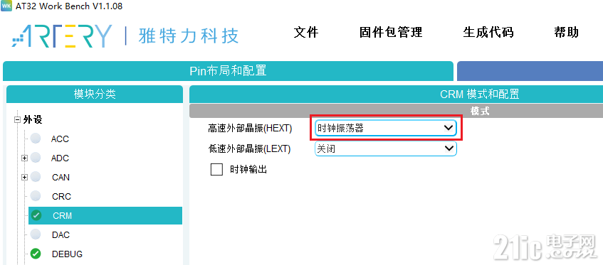

2.1 打开外设CRM配置HEXT为时钟振荡器,如下图
9dca88ac9fbb559dc9d25e7ba9f96177

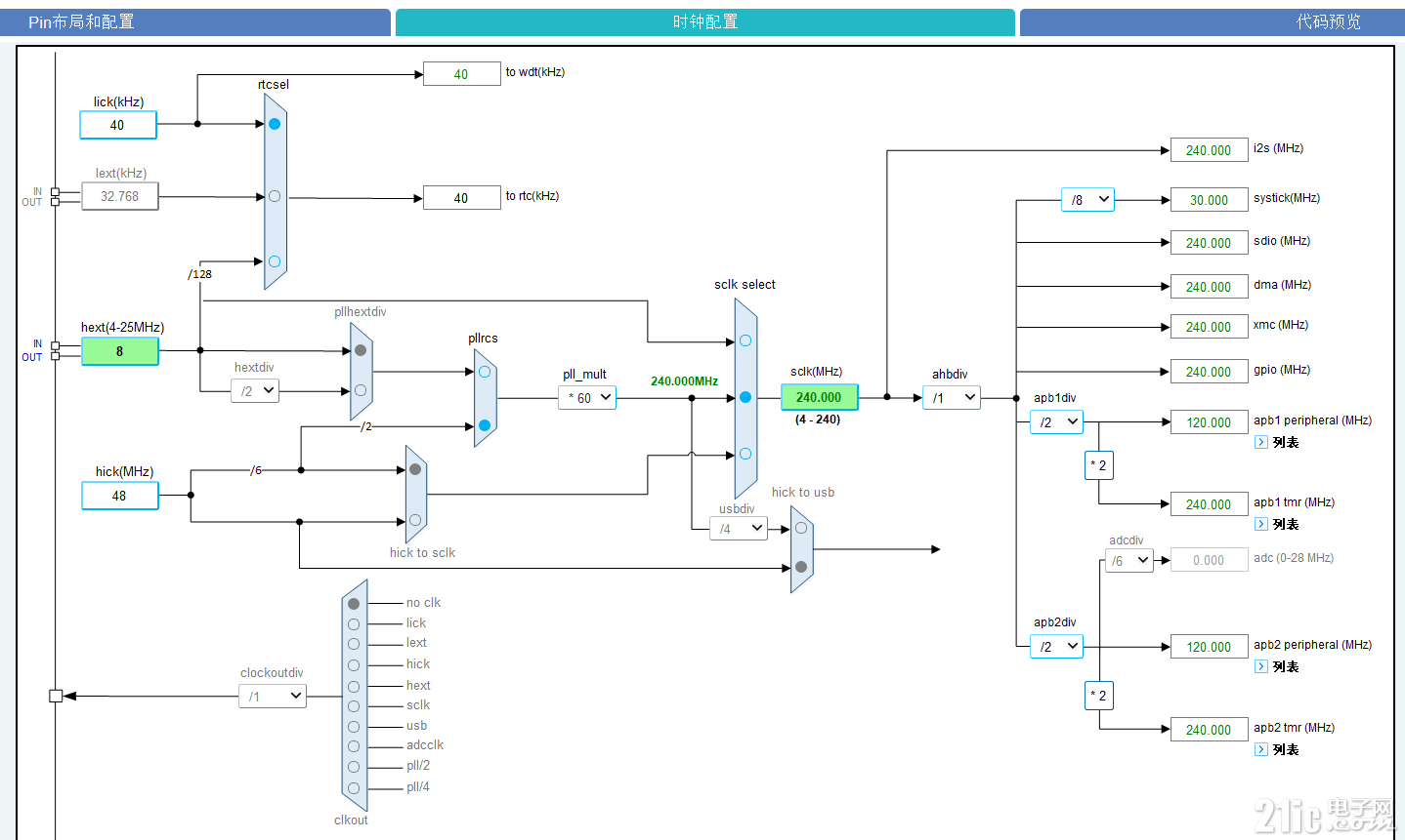

2.2 打开时钟配置
bb147ebc10608df950807015992f6412

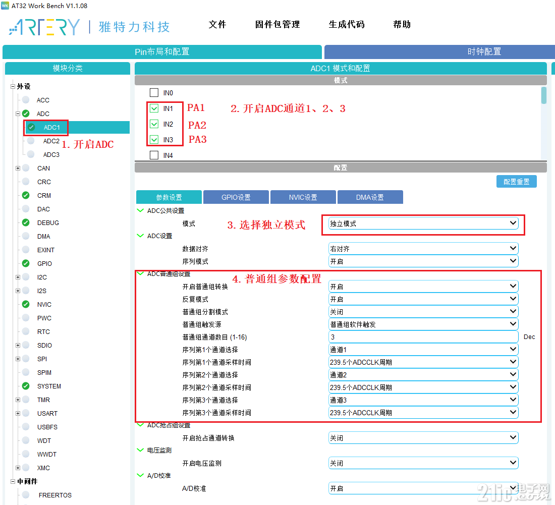

3配置普通组转换ADC CH1(PA1引脚)、ADC CH2(PA2引脚)、ADC CH3(PA3引脚)
a77eecaaeb5a49953053606e9c191e1b

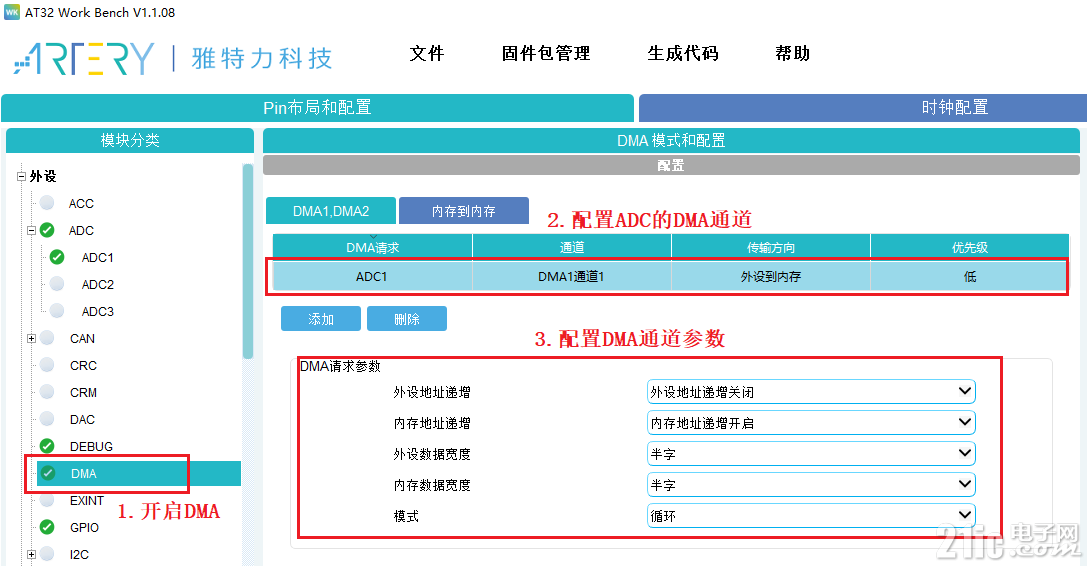

4 配置DMA通道
caaf614fbc5020a606fa62921bf4ac27

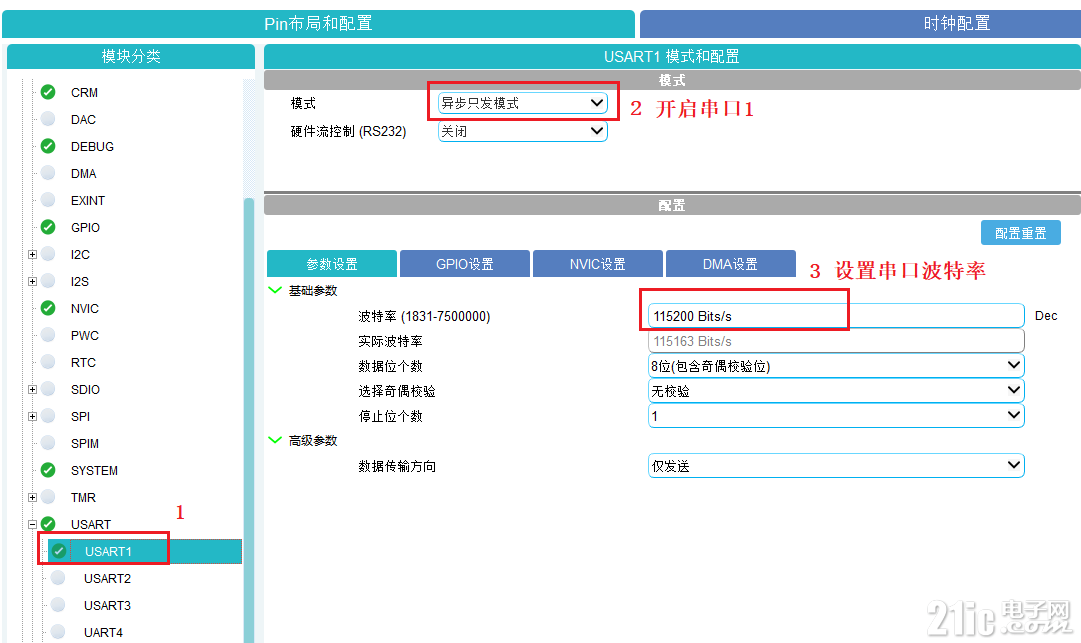

5.1配置USART1
ef7ea1ed05f7fa4e4273b6c91b48c3ce
5.2 USART1引脚配置成PA9
d43ac5df9286f485dc3fd3b136c522d8

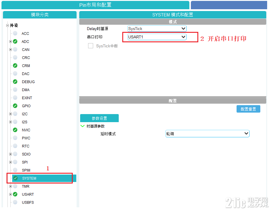

5.3 开启串口打印
07296f8c99e746bebb2c6c7d47a16418

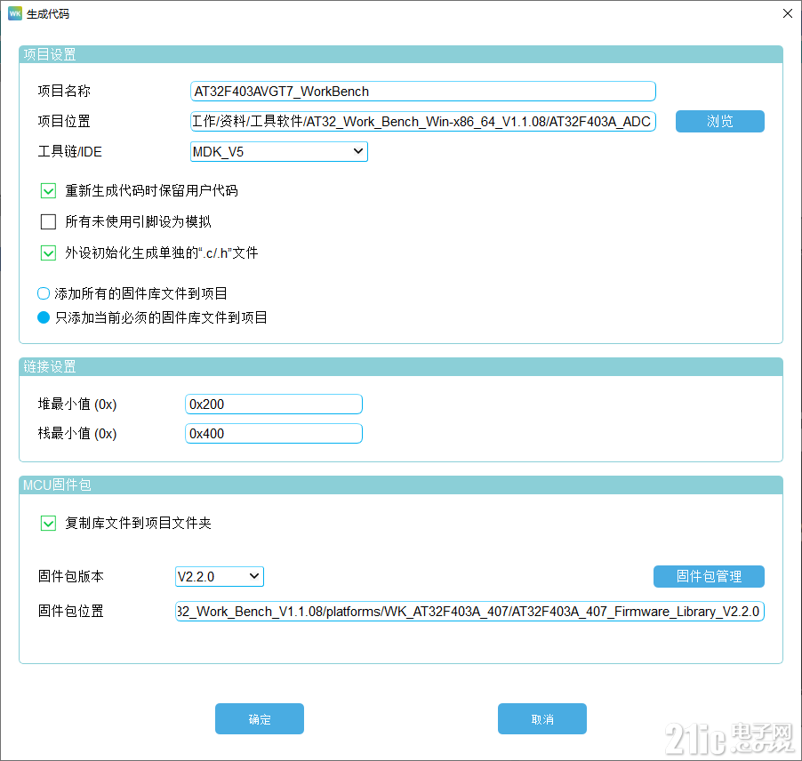

6点击“生成代码”生成MDK5代码工程
2fb7a51802ca4e91538038d8a285bd2d

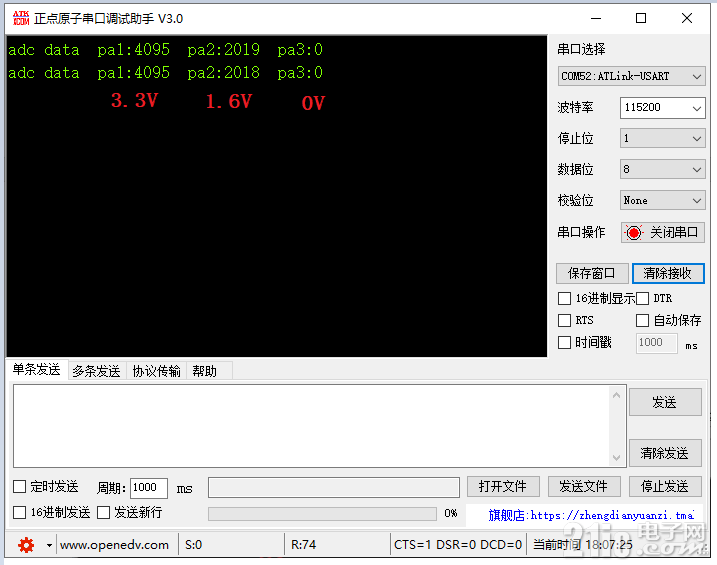

8将ADC引脚接以下电压,
ADC CH1(PA1引脚)接3.3V
ADC CH2(PA2引脚)接1.6V
ADC CH3(PA3引脚)接0V
9在MDK5上编译,并下载代码到AT32F403A MCU 上
10复位运行AT32F403A MCU,用串口助手观看打印信息,ADC数据会不停的转换,每1秒钟串口打印一次ADC数据
7d4990a6625ef3b0e2b6eaf5775407ec
