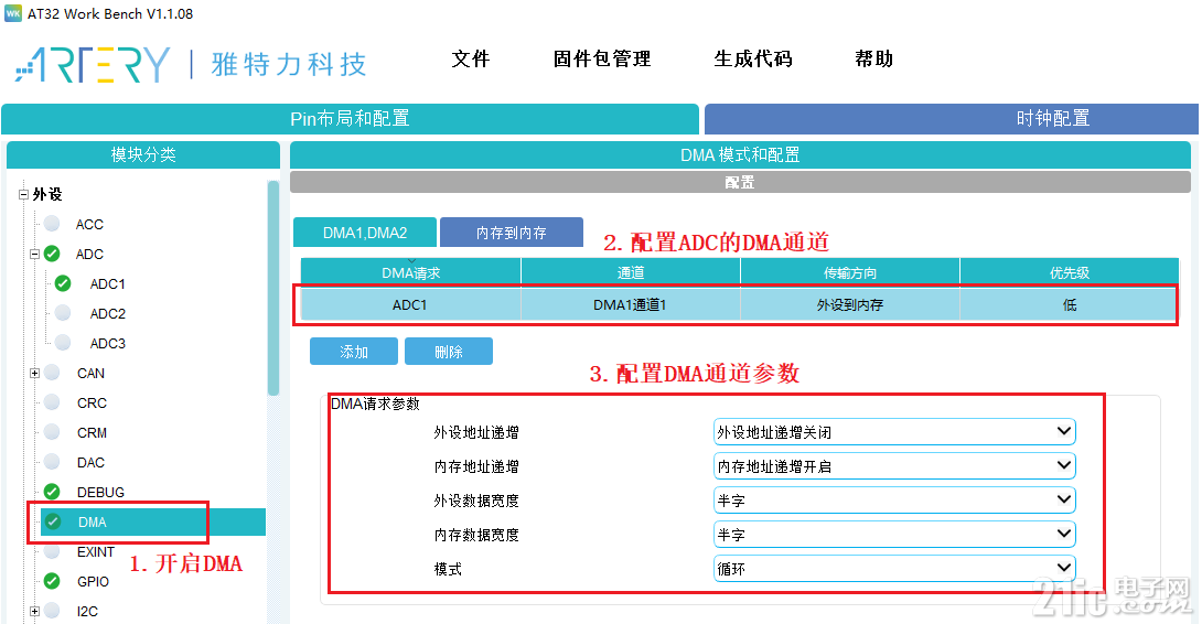

4 配置DMA通道
1d5c8aa209ee818ae9b6bc5675547213

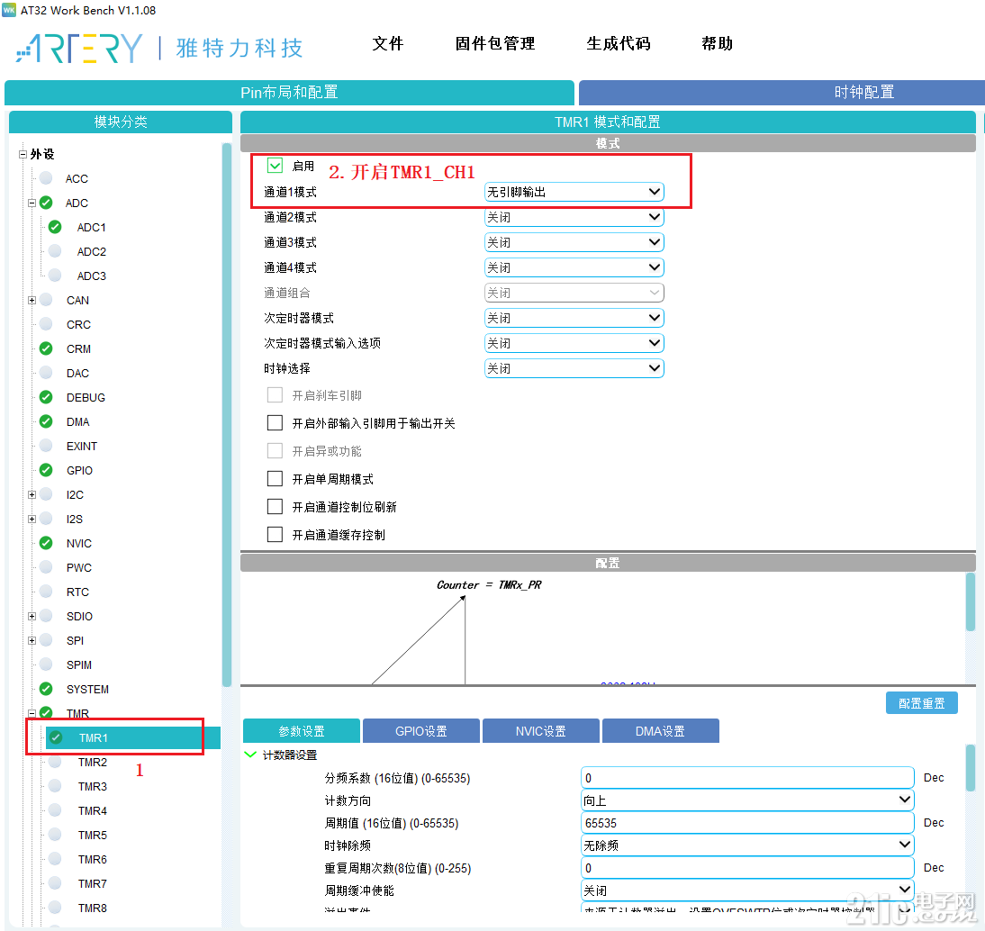

5配置TMR1
5.1开启TMR1_CH1
1ba580944b360001f0489b78eb39b641
5.2配置TMR1相关参数
4600987d127aa3c9cb26359743126b5a

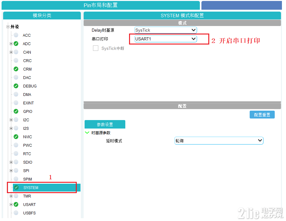

6配置串口打印
6.1配置USART1
0588562fa5ffd72805b41b567e006513
6.2 USART1引脚配置成PA9
8362bf1acec24202f55f76ac2e57d479
6.3 开启串口打印
1e8f098fc77150fa8d203766f1c9e277

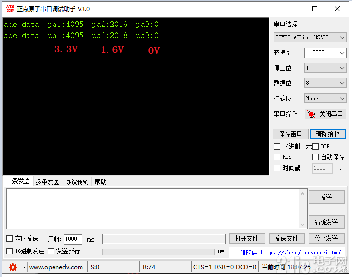

9将ADC引脚接以下电压,
ADC CH1(PA1引脚)接3.3V
ADC CH2(PA2引脚)接1.6V
ADC CH3(PA3引脚)接0V
10在MDK5上编译,并下载代码到AT32F403A MCU 上
11复位运行AT32F403A MCU,用串口助手观看打印信息,ADC数据会每10ms通过TMR_CH1比较事件触发转换一次,AD值每1秒钟通过串口打印一次
