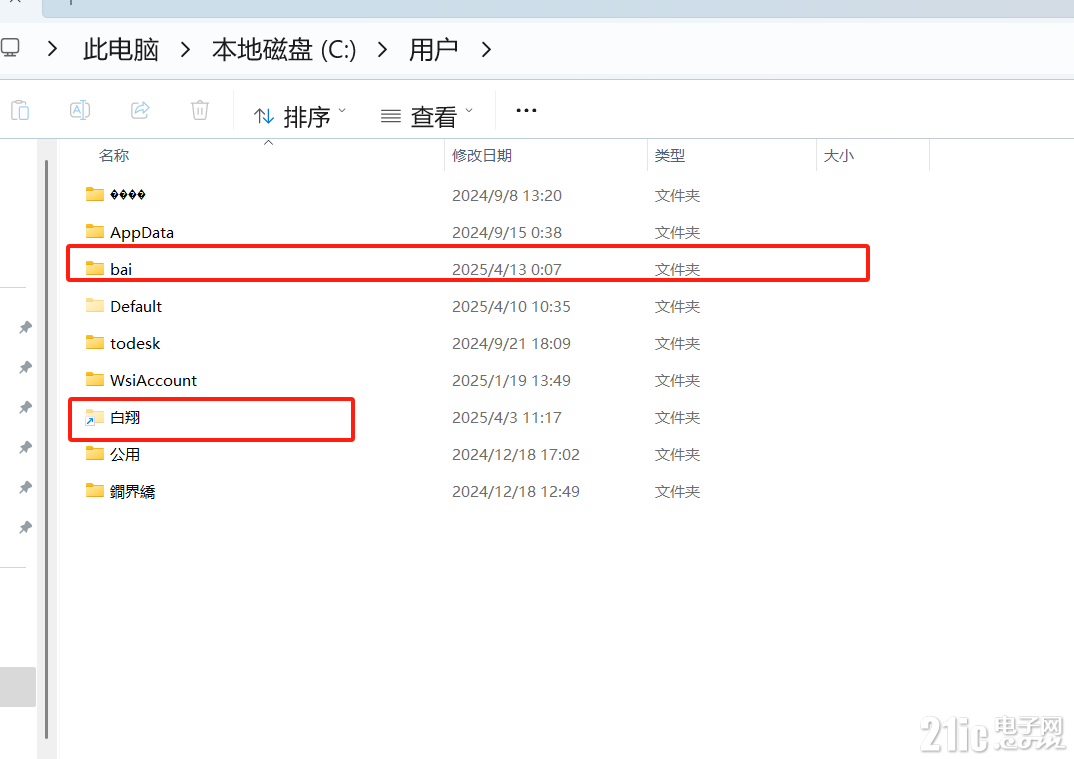

因为国外软件对中文的兼容不太友好,虽然软件的安装路径是在D盘。但是软件数据是放在c盘用户名下的。而如果这里是中文名,就会出问题!
二.解决方法
1.如果你们也是卡在这个界面一会儿然后闪退的,可以看看主包的解决办法

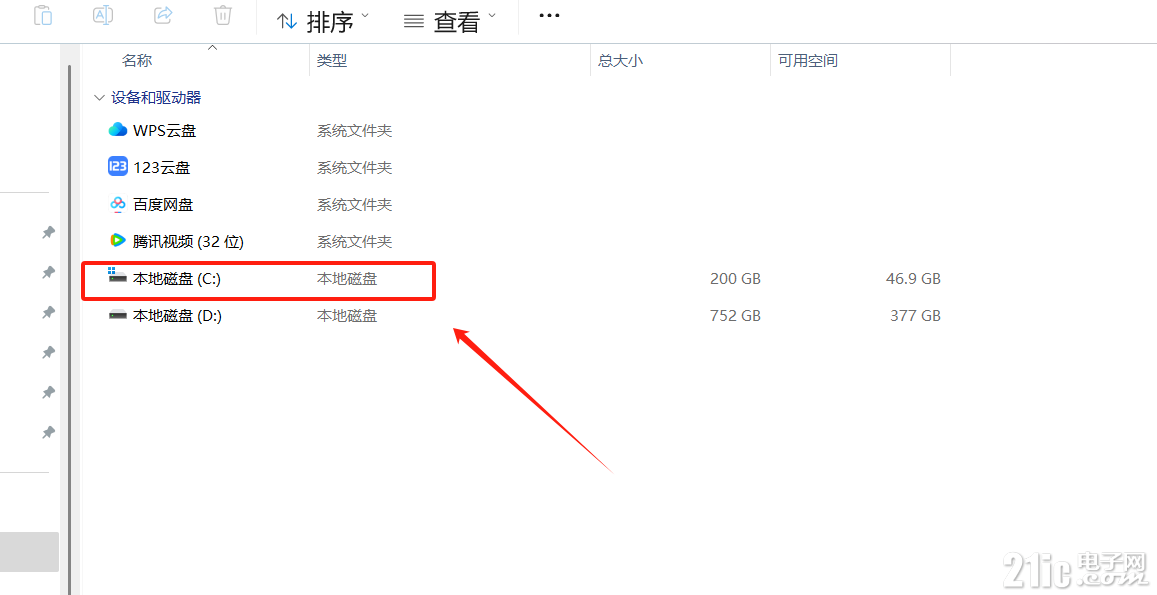

2.首先打开此电脑,点进C盘查看用户名是否为英文
3.这里主包以前是中文名,但在主包的一上午努力。终于找到了解决办法
4.那就是更改C盘用户名,这里本质是创建一个英文名的文件夹,将原有中文名文件夹的链接放在里面,但是小编不会,所以在某多花了10快大洋让别人远程给我处理了,可以看到我原本的文件夹变成灰色(不要删除)了,并且上方有一个英文名文件夹,这样就成功了!!!
最后,将软件卸载重装一遍就解决了!!!
相信主包,如果你的问题和我一样,按我这样操作,包没问题!!!
