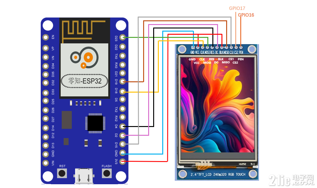

二、硬件准备
组件型号说明
主控零知ESP32双核240MHz处理器
屏幕ST7789 2.4寸240×320分辨率
触摸芯片XPT2046电阻式触摸控制器
接线SPI使用硬件SPI接口
接线图

2. TFT_eSPI配置(User_Setup.h):
  1. ​#define ST7789_DRIVER      // Full configuration option, define additional parameters below for this display
  2. #define TFT_WIDTH  240 // ST7789 240 x 240
  3. #define TFT_HEIGHT 320 // ST7789 240 x 320
  4. #define TFT_MISO 19
  5. #define TFT_MOSI 23
  6. #define TFT_SCLK 18
  7. #define TFT_CS   15  Chip select control pin
  8. #define TFT_DC   2   Data Command control pin
  9. #define TFT_RST  4   Reset pin (could connect to RST pin)
