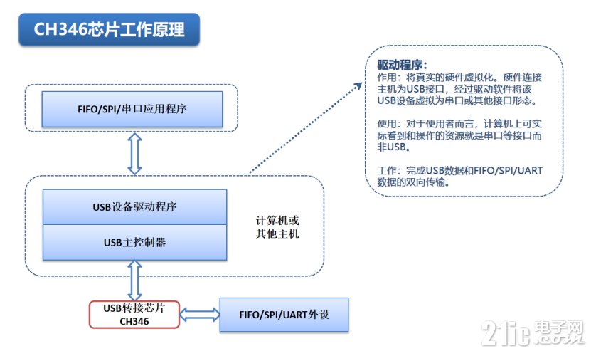

工作原理
USB主机检测到CH346设备插入后,首先会对设备复位,然后开始USB枚举过程。USB枚举时过程会获取设备描述符、配置描述符、接口描述符等。描述符中会包含USB设备的厂商ID,设备ID和Class类别等信息。操作系统会根据该信息为设备匹配相应的USB设备驱动。
USB虚拟串口以及FIFO/SPI专用接口的实现在系统上依赖于USB设备接口驱动,驱动主要分为2个功能,其一注册USB设备驱动,完成对USB设备的控制与数据通讯,其二注册串口或接口驱动,为应用层提供相应的实现方法。
发送数据流向
应用程序发送数据->USB设备驱动获取数据->驱动将数据经过USB通道发送给USB接口芯片CH346->CH346接收到数据通过FIFO/SPI/串口发送到外设
接收数据流向
CH346接收外设发送的FIFO/SPI/串口数据->将数据经过USB打包后上传给USB主机->USB设备驱动获取到通过USB上传的接口数据->驱动将数据保存在接口缓冲区提供给应用程序读取
