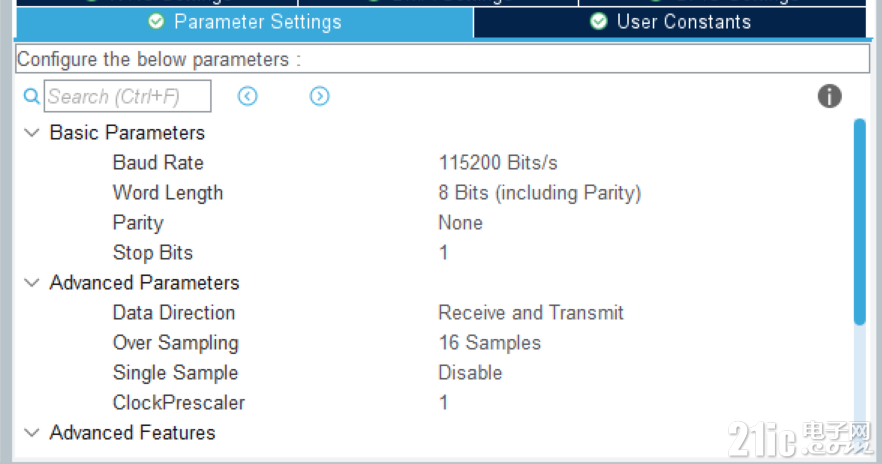

      串口我们在启动后实际修改的配置不多:
05ff8ea35a80be1a05724a4870519bd7

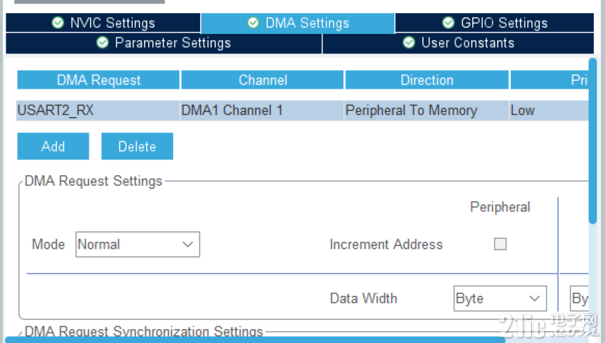

      初始化基本上就是我们常用的115200,添加接收端的DMA:
f6d11492c3c2ea5c2846c29fbe99edfb

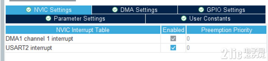

      在开启中断:
999240efaa22ceb93d47b3ac2bda75b0

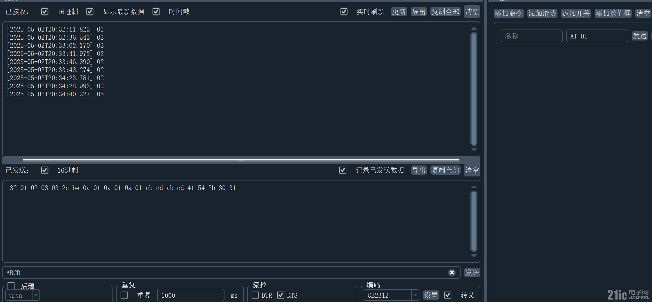

      效果如下,可以计算收到的数据大小,然后回传:
a6d99af467bd496a82d272f6d3b50283
