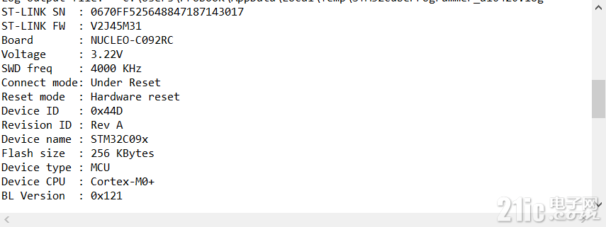

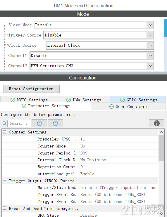

采用工具进行相关的配置,选择好对应的封装?
这里开启了tim1,tim2对应的通道,同时进行相关参数的配置
根据时钟树的显示,这里面不再对时钟的频率进行修改,采用默认方式。
那么下面看看对应的关键配置,因为tim1是高级计时器,所以参数比较多,但是这里用到的比较有限
同理,tim2是一个普通计时器,只要简单正确配置就可以了
