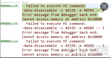

用 STM32CubeIDE 对STM32H753进行开发,在反汇编时收到了这个错误。

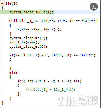

代码如下
多次测试,发现只有在添加 for 循环时才会发生错误。没有它,一切都很好。当我将 for 循环从 if-break 中移出时,也没问题。
出现此错误的原因是调试器从地址 0x00010000 读取,该地址在物理上不存在(ITCM 以 0x0000FFFF 结尾)。但不知道,为什么调试器会访问那个地址。
stormwind123 发表于 2025-5-7 12:26 | 显示全部楼层
降低编译器优化级别。

flycamelaaa 发表于 2025-5-7 20:00 | 显示全部楼层
调试器可能未正确配置以访问ITCM区域,导致尝试读取非法地址。
powerantone 发表于 2025-5-7 21:09 | 显示全部楼层
指针运算或数组越界?
别乱了阵脚 发表于 2025-5-12 13:39 | 显示全部楼层
反汇编窗口显示"No binary file available"或地址为空。未正确配置编译器路径(如arm-none-eabi-gcc路径错误)。
