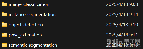

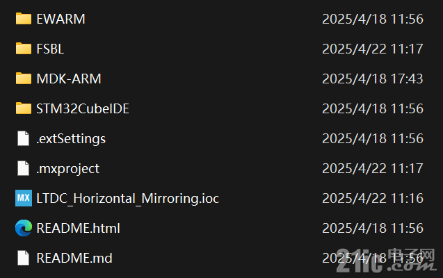

在文件目录en.n6-ai-multi-pose-estimation-v1.0.0\x-cube-n6-ai-multi-pose-estimation-v1.0.0\Binary中就是例程已经生成的hex文件
使用STMcubeProgrammer下载到外部flash中,外部供电,即可体验AI,st官方所提供的例程包括人物识别,手势识别等等

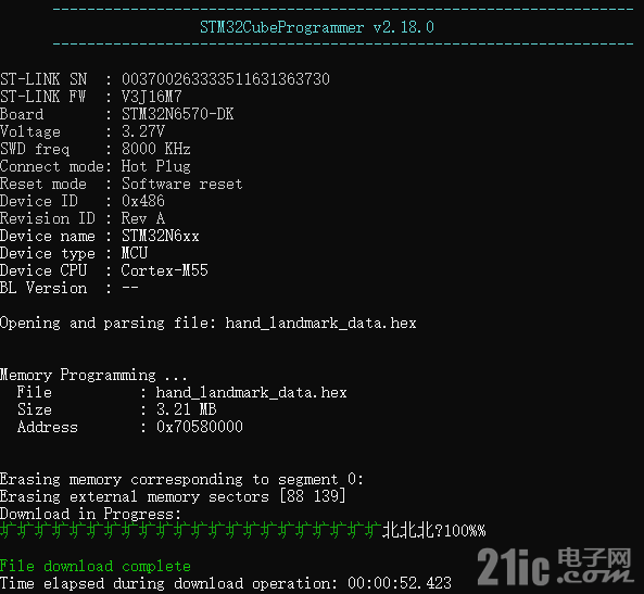

完成上述文件后保存,双击该文件,开始逐个下载程序如下图,
可以看到很多信息,包括
ST-LINK SN  : 003700263333511631363730
ST-LINK FW  : V3J16M7
Board       : STM32N6570-DK
Voltage     : 3.27V
SWD freq    : 8000 KHz
Connect mode: Hot Plug
Reset mode  : Software reset
Device ID   : 0x486
Revision ID : Rev A
Device name : STM32N6xx
Device type : MCU
Device CPU  : Cortex-M55
还有程序文件大小,比如palm_detector_data.hex文件就有1.14 MB,等等,还包括了下载到flash中的地址。
