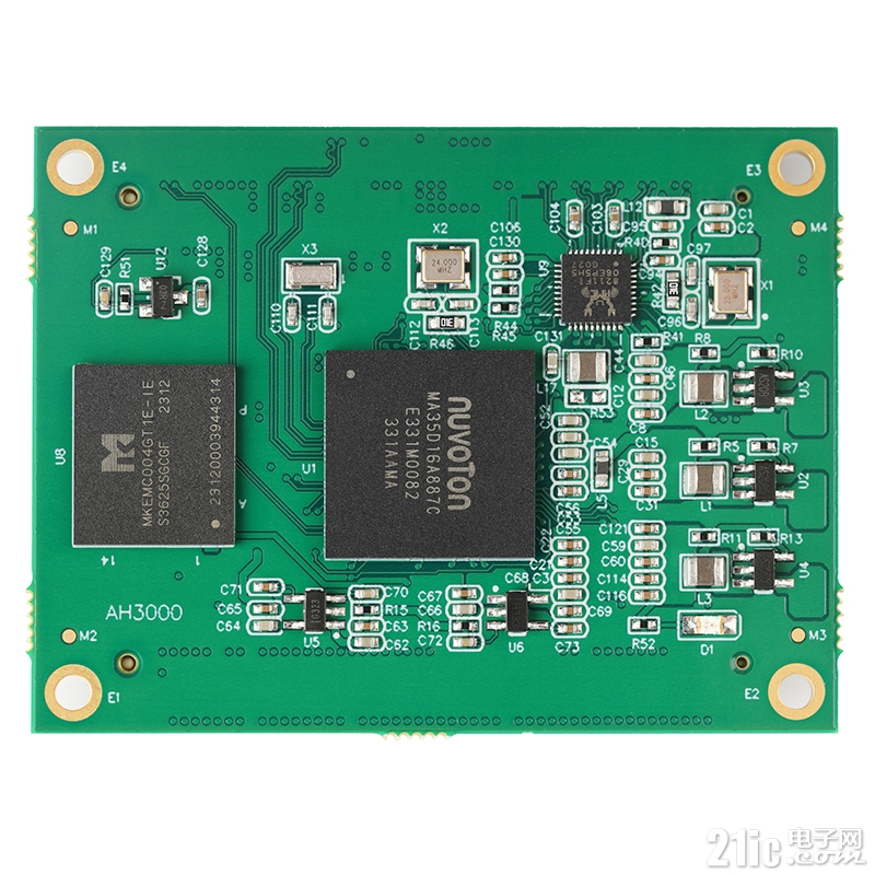

格欣以新唐MA35D1微处理器设计的多核异构工业级核心板(微处理器计算模块),已经成功应用于电力、充电桩、动环监控等一些行业,这次改版以完善电源,并且可以提供512MB内存版本,以适用于更多应用场景。
MA35D1微处理器有一些显著特征:
1、2个800MHZ主频Cortex-A35与1个180MHZ主频Cortex-M4的多核结构,
   Cortex-A35可以执行显示、数据采集、网络通信、计算等任务,
   Cortex-M4可以执行时要求任务
2、有丰富而且先进的通信能力,集成17个串口、2个千兆以太网、4个CANFD、2个USB0 2.0
3、集成1个EBI(外部总线),可以配置16位数据传输与3个片选
4、1个1920x1080@60HZ RGB888 LCD,可以驱动高清分辨率大尺寸显示屏
5、集成H.264 Decoder,可以用于播放广告视频
6、支持从SPIFLASH、EMMC、SD启动
我们以MA35D1为核心设计的工业级核心板,存储配置256MB/512MB DDR3与4GB EMMCFlash,配置1个工业级1000Mbps PHY,采用2个100PIN 0.8mm间距高品质工业级板对板连接器
硬件参数:
1、尺寸:58x44mm,2个100PIN 高品质工业级防呆板对板连接器
2、微处理器:MA35D16A887C
   2xCortex-A35主频:800MHZ
   1xCortex-M4主频:180MHZ
3、256MB DDR3L、4GB pSLC EMMC FLASH(批量可以提供更大容量)
4、1个调试串口,16个通用串口,4个CAN FD,2个1000Mbps以太网
5、LCD RGB888 ,分辨率最大为1920X1080@60fps
6、1个USB2.0 HOST/DEVICE、1个USB2.0 HOST
7、2个I2S、5个I2C、18个EPWM、4个SPI、GPIO
8、1个SDHC/SDIO、3个watchdog
9、12bit,8-ch 500k SPS SAR ADC
10、EBI,可以配置16bit数据与3个片选
11、2个ISO 7816-3
12、H.264 Decoder
13、工作温度:-40~85度
软件系统:
1、Linux BSP
2、Cortex-M4 RTP Demo
3、下载程序软件:Nuwriter
应用领域:数控系统、智能电网、充电桩、医疗设备、动环监控、储能管理、工业打印机、咖啡机、自助售货机、智能公交、工业控制

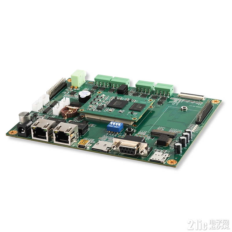

用于PLC控制器应该不错,有木有开发板?
 楼主| 长风万里 发表于 2025-5-9 17:01 | 显示全部楼层
不送开发板,可以购买
 楼主| 长风万里 发表于 2025-5-9 17:04 | 显示全部楼层
有开发板,可以加一个联系方式
或者可以在我们的淘宝店购买:
https://item.taobao.com/item.htm?ft=t&id=696290362810&spm=a21dvs.23580594.0.0.52de2c1bzfJmd4
 楼主| 长风万里 发表于 2025-5-9 17:36 | 显示全部楼层
有开发板可以购买,可以加一个联系方式或者在我们淘宝店购买
