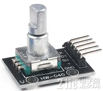

1.模块来源
模块实物展示:

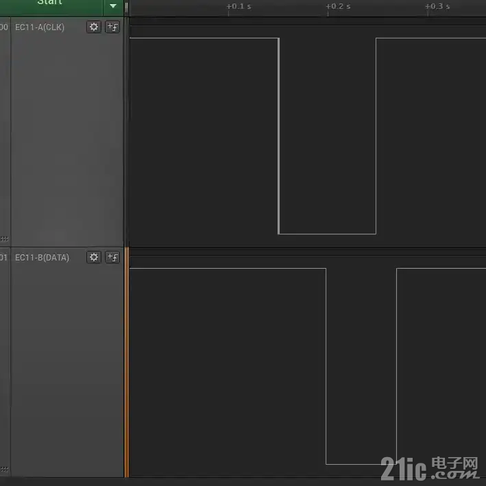

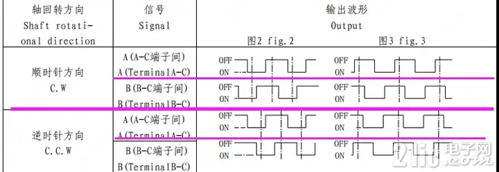

旋转编码器是通过两个引脚的相位差,实现的旋转方向判断(以后的CLK引脚统一称呼为A相,DT引脚为B相)
当是顺时针旋转时,A相超前B相90度,即A相为下降沿时,B相为低电平;A相为上升沿时,B相为高电平。
当是逆时针旋转时,B相超前A相90度,即A相为下降沿时,B相为高电平;A相为上升沿时,B相为低电平。
而EC11按旋转的输出动作可以分为两种。
一种是转两格,A、B端输出一个完整脉冲(转一格就只是由低电平->高电平或由高电平->低电平);
一种就是转一格,A、B对C端输出一个完整脉冲。
转一格半个脉冲
转一格完整脉冲
因此我们只需检测A相或者B相有发生高低电平跳变时,就判断另一相状态,来决定旋转方向。根据以下真值表,可以发现:
当两相同时为上升沿或者同时为下降沿时,则为顺时针;
当两相不同时为上升沿或者不同时为下降沿时,则为逆时针;
