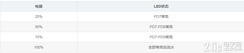

三、功能实现流程
初始化阶段
配置系统时钟和GPIO
初始化SysTick定时器(1us时基)
按键处理逻辑
PD0按下:启动充电(显示当前电量并流水灯)
PD5按下:电量增加(更新LED显示)
PD1按下:结束充电(LED闪烁后熄灭)
LED显示规则
