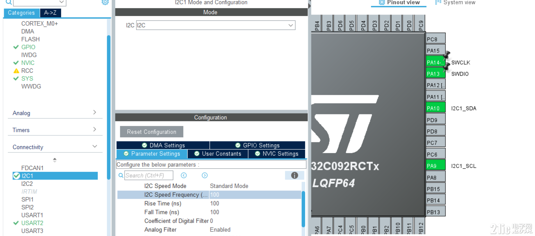

      IIC也是我们常用的串行接口,我们常用其驱动一些传感器,这次我们用其驱动OLED。
      本次采用的是Seeed品牌的一款小型OLED显示模块,其分辨率为128x64像素,屏幕尺寸为0.96英寸,属于单色显示类型。该模块采用SSD1315作为驱动芯片,尽管SSD1306亦是常用之选。OLED屏幕的发光机制与LCD截然不同,上电后需经过初始化流程方能正常显示信息,此特性与IPS彩色液晶屏幕存在相似之处。SSD1315是一款集成的CMOS OLED/PLED驱动控制芯片,能够直接从其内置的128x64像素GDDRAM中读取并显示数据。采用SSD1315作为控制核心的OLED显示屏,在硬件连接上存在两种配置方式,核心差异在于是否启用DC引脚。若采用DC引脚方案,则需由主控芯片负责操控DC引脚,以明确当前传输的是指令信息还是数据内容。反之,若不启用DC引脚,则要求主控在数据发送前,预先传输一个比特位来界定后续内容为指令或数据。鉴于目标模块接口仅包含IIC通信的两根引脚及电源引脚,因此,必须通过非DC引脚方案,即预先传输界定比特的方式,实现对OLED显示屏的控制。
      单色显示对于大多数单片机而言,控制上相对充裕,所需资源较少。本次设计采用硬件IIC接口,尽管个人倾向于使用IO口模拟方式控制,但硬件IIC的尝试亦颇具意义,在STM32CubeMX中的配置过程极为简洁:
22964b8327b23305112038e11ca59458
      启动IIC后,直接就可以,采用常规模式100K的速度,什么都不用配置,初始化也不用像定时器那样需要启动,我们直接用一下进行适配就OK了:
