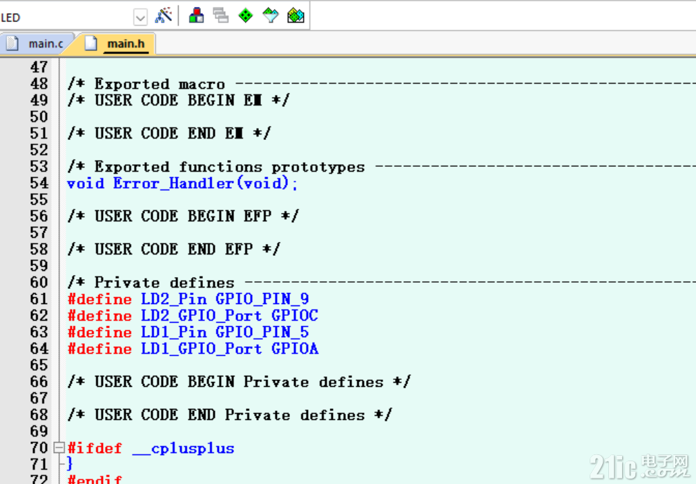

我在官网上一直没有找到原理图。所以只能看操作文档指南上的IO口了
可以知道
LD1    ------------------------  PA5
LD2    ------------------------  PC9

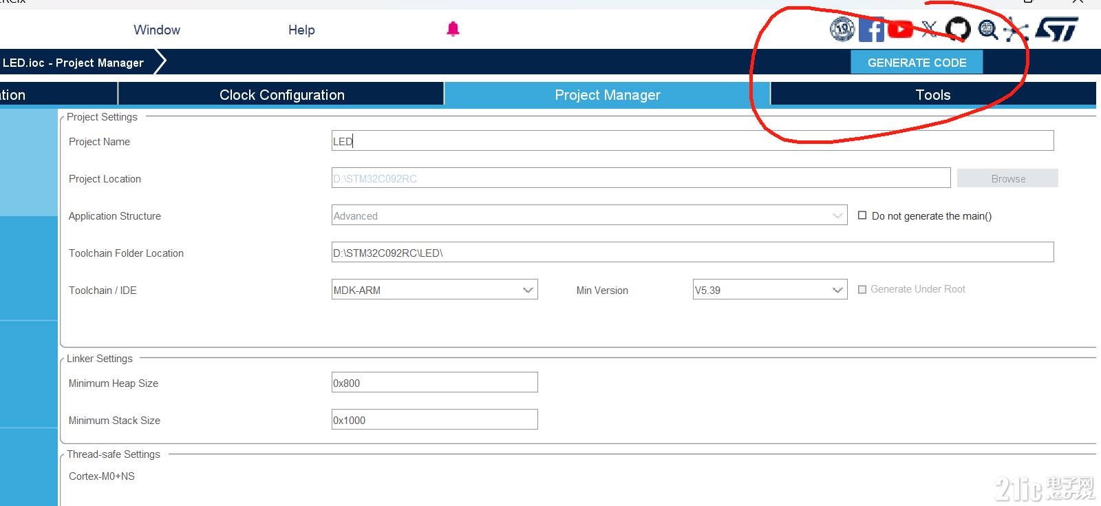

1.打开CubeMX
建立工程D:\STM32C092RC\LED
配置IO口引脚
下面是LED1
默认都是输出低电平,然后引脚就配置完毕了
2,配置时钟
我选择的是48MHZ
3.
将堆栈弄大一点
生成工程代码

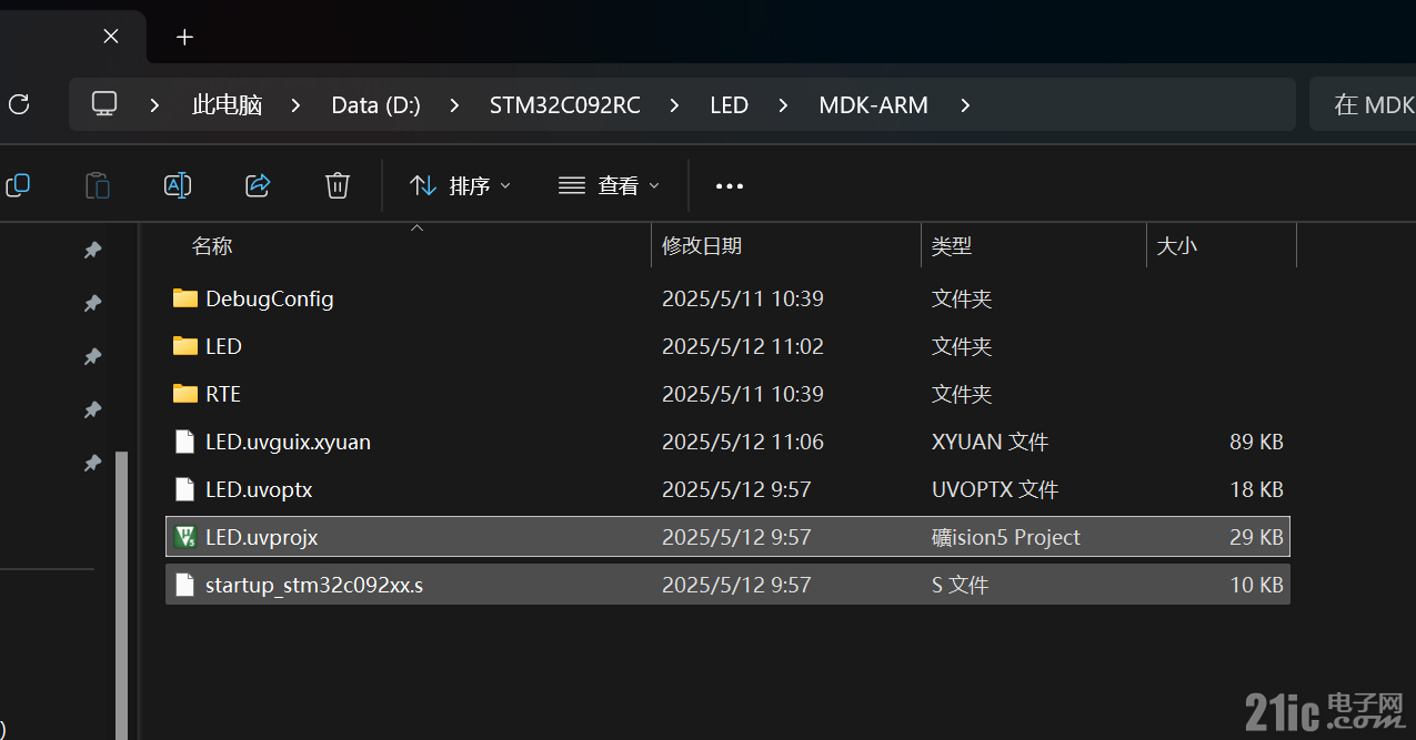

打开KEIL
编译烧录板子

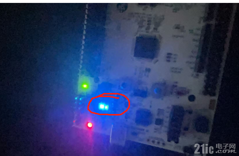

发觉只有LED2点亮了,因为LED2是低电平点亮

/* USER CODE BEGIN Includes */
/*********   函数宏定义     *********/
#define LED1_off    HAL_GPIO_WritePin(LD1_GPIO_Port, LD1_Pin, GPIO_PIN_RESET);
#define LED1_on     HAL_GPIO_WritePin(LD1_GPIO_Port, LD1_Pin, GPIO_PIN_SET);
#define LED2_off    HAL_GPIO_WritePin(LD2_GPIO_Port, LD2_Pin, GPIO_PIN_SET);
#define LED2_on     HAL_GPIO_WritePin(LD2_GPIO_Port, LD2_Pin, GPIO_PIN_RESET);

编译烧录,可以看到两个灯都电量了,LED1灯是黄色,LED2等是绿色
查看图片可以效果
至此,点灯完成。
