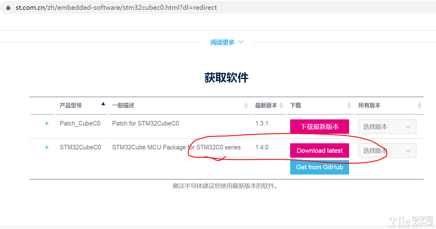

在这个网址https://www.st.com.cn/zh/embedded-software/stm32cubec0.html下载面向STM32C0系列的STM32Cube MCU软件包(包含HAL、底层API和CMSIS、文件系统、RTOS - 以及在各类意法半导体开发板上运行的示例)

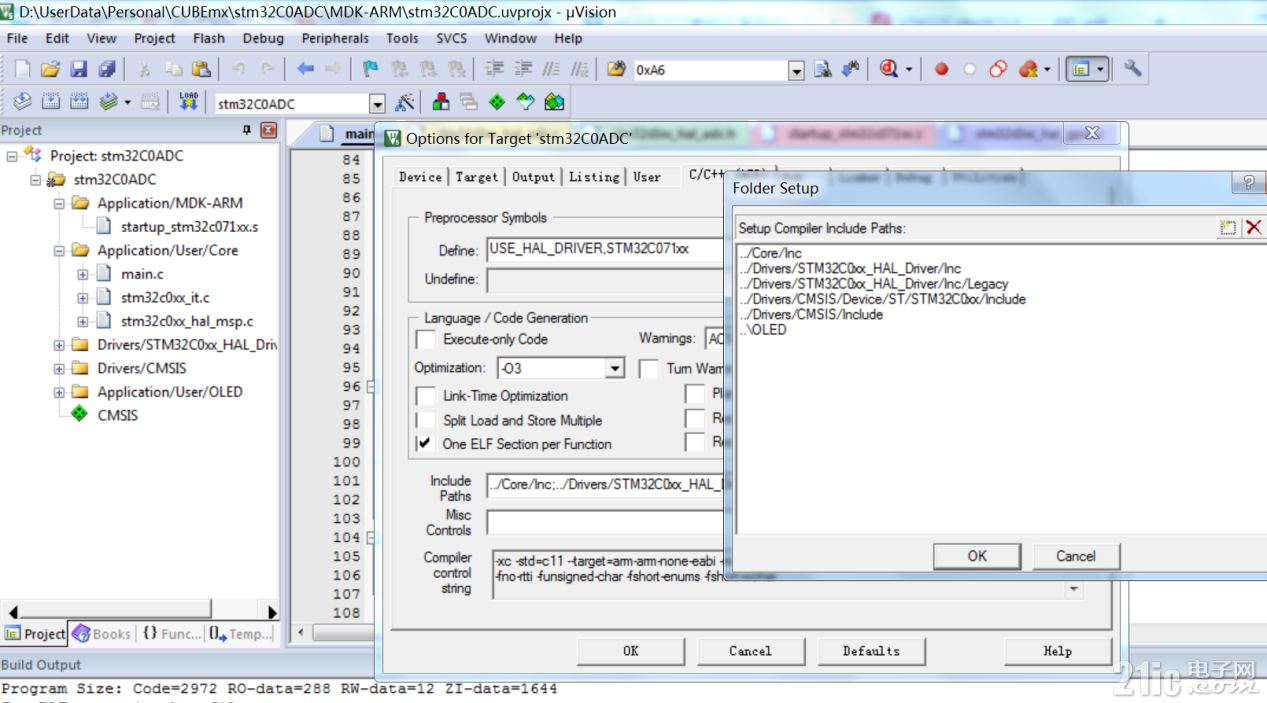

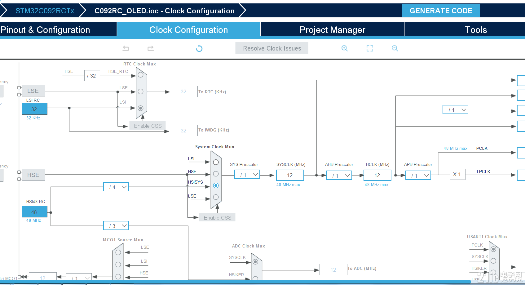

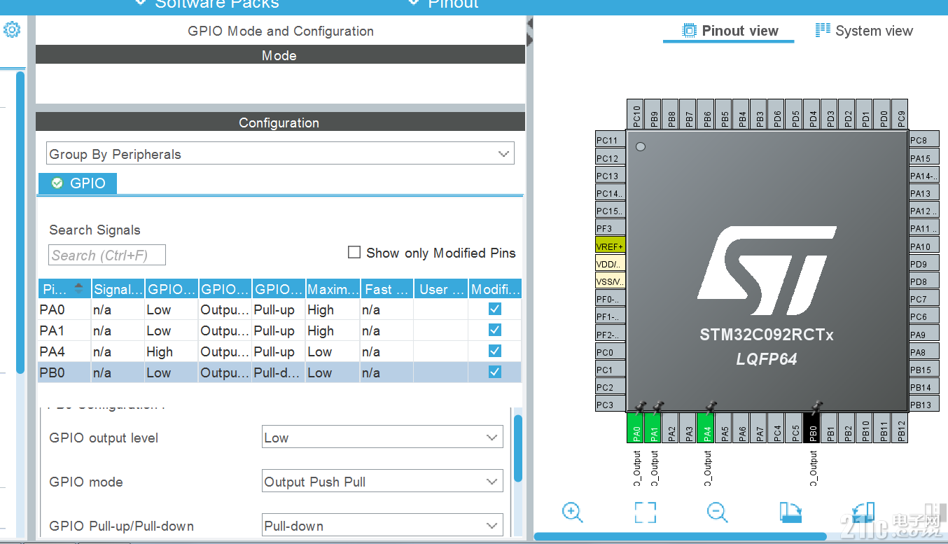

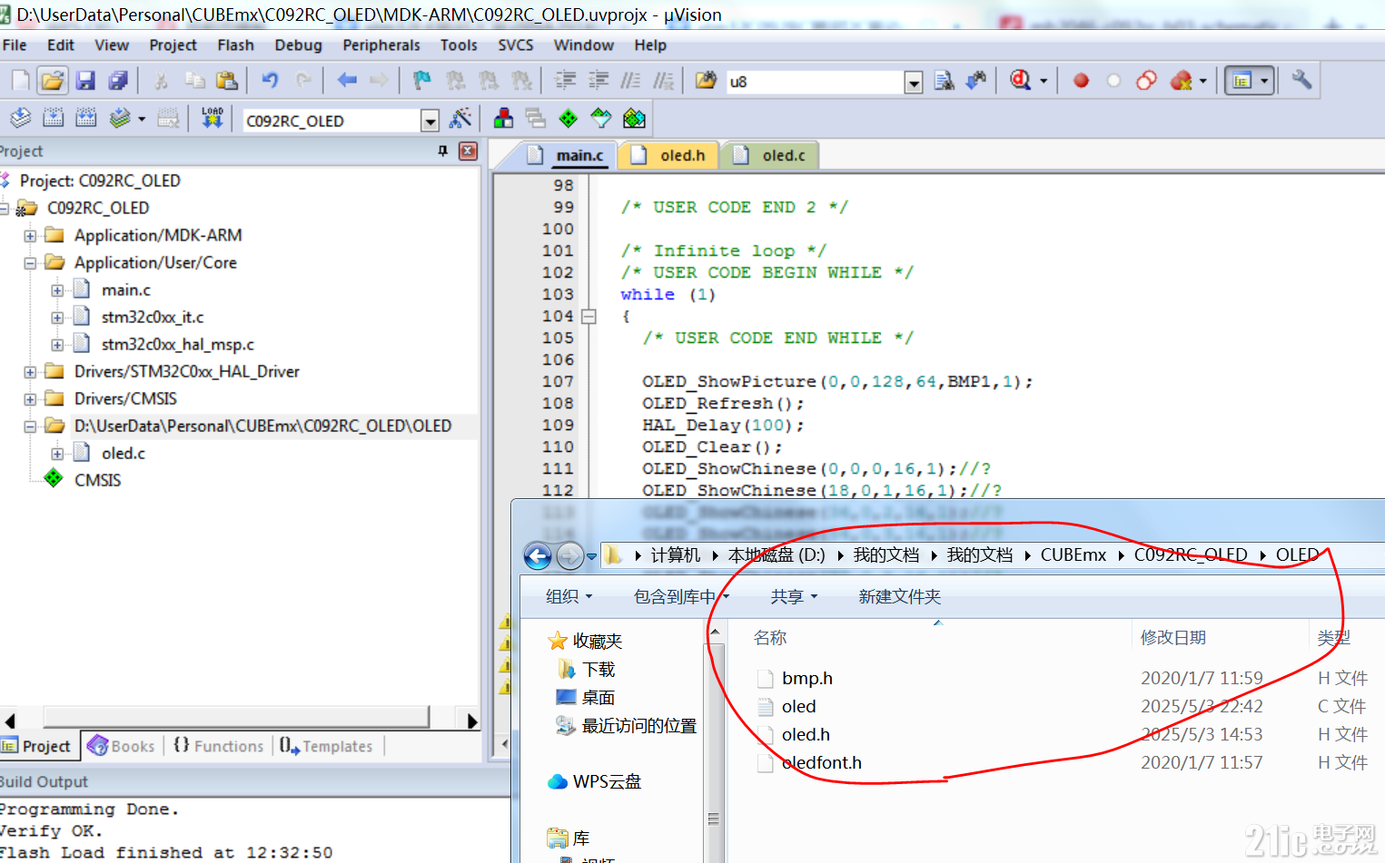

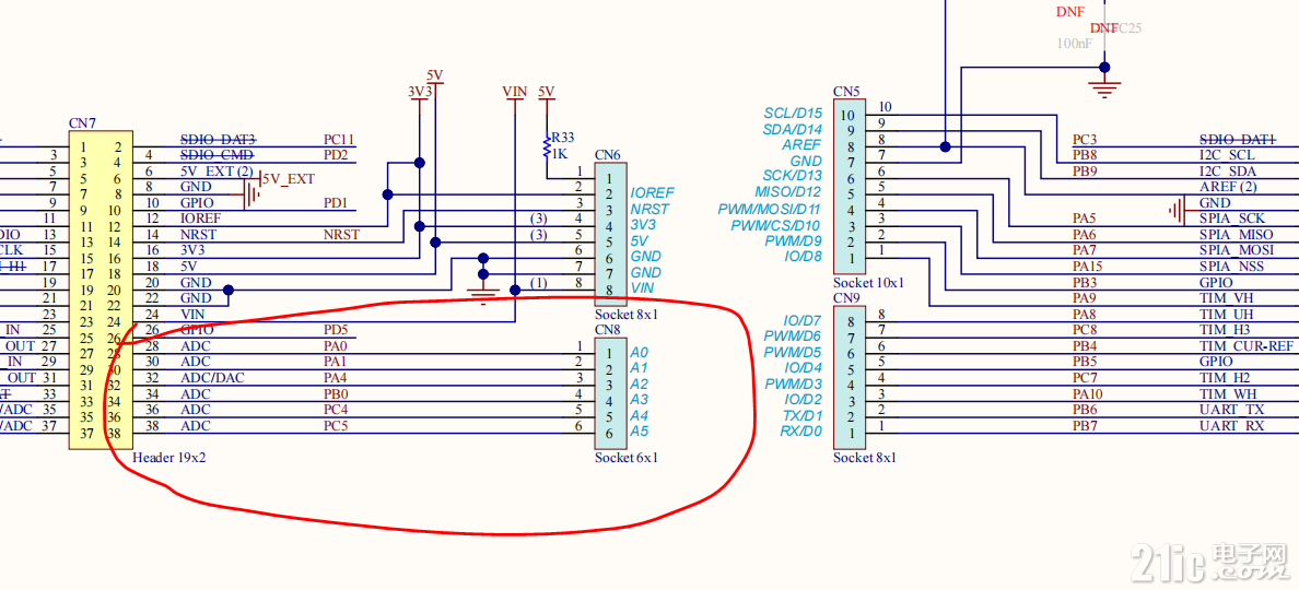

打开 STM32CubeMX,点击“New Project”,选择芯片型号,STM32C092rctx。在pinout界面设置PA0、PA1、PA4、PB0,将PA0和PA1设置为推挽输出,PA4和PB0设置为推挽输出,因为PA4接OLED模块的VCC,设置为输出上拉高电平,PB0接OLED模块的GND,设置为输出下拉低电平,时钟保持默认状态,点击GENERATE CODE自动生成初始化代码:
c90c3cc21fcd5b3cf0e28c9c32e6ffca
fb3d5f8369aae93b546963c51ca43caf
生成工程代码:
4fc0c6735946e8da2df7a8a1431985ca
将OLED文件夹拷贝到工程中:
20c14291bca69776f6bcb8511c890117

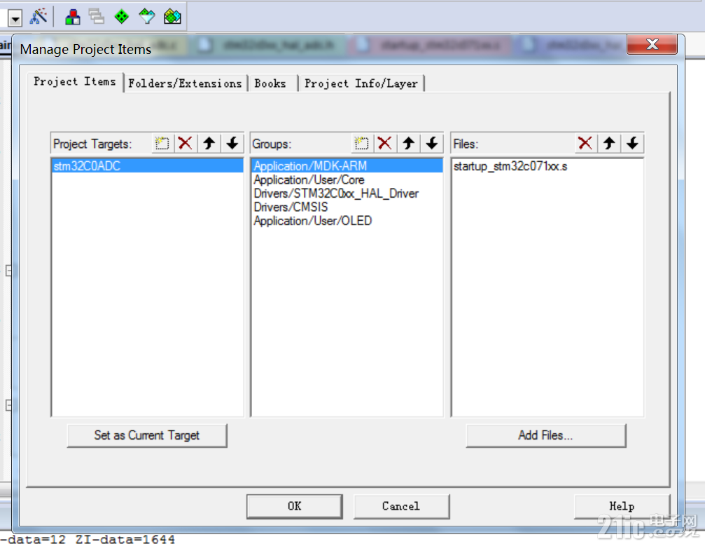

在项目管理对话框中将文件添加到工程:
315c3a4f0c46bd3c212477e991adc303
19ea7f968e894458f52c947ec371d873

修改SDA  SCL引脚控制代码,将PA0设置为SDA,将PA1设置为SCL:
#define OLED_SCL_Clr()  HAL_GPIO_WritePin(GPIOA,GPIO_PIN_1,GPIO_PIN_RESET)//SCL
#define OLED_SCL_Set()  HAL_GPIO_WritePin(GPIOA,GPIO_PIN_1,GPIO_PIN_SET)
#define OLED_SDA_Clr() HAL_GPIO_WritePin(GPIOA,GPIO_PIN_0,GPIO_PIN_RESET)//DIN
#define OLED_SDA_Set() HAL_GPIO_WritePin(GPIOA,GPIO_PIN_0,GPIO_PIN_SET)

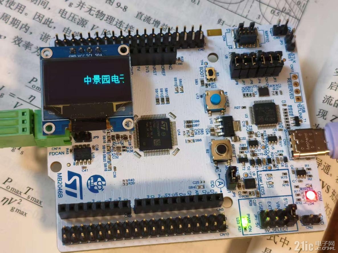

当然在调试过程中还有头文件修改,数据类型重定义等工作;调试下载观察到
55cb75129fa05d34fb9b6f310690183b
