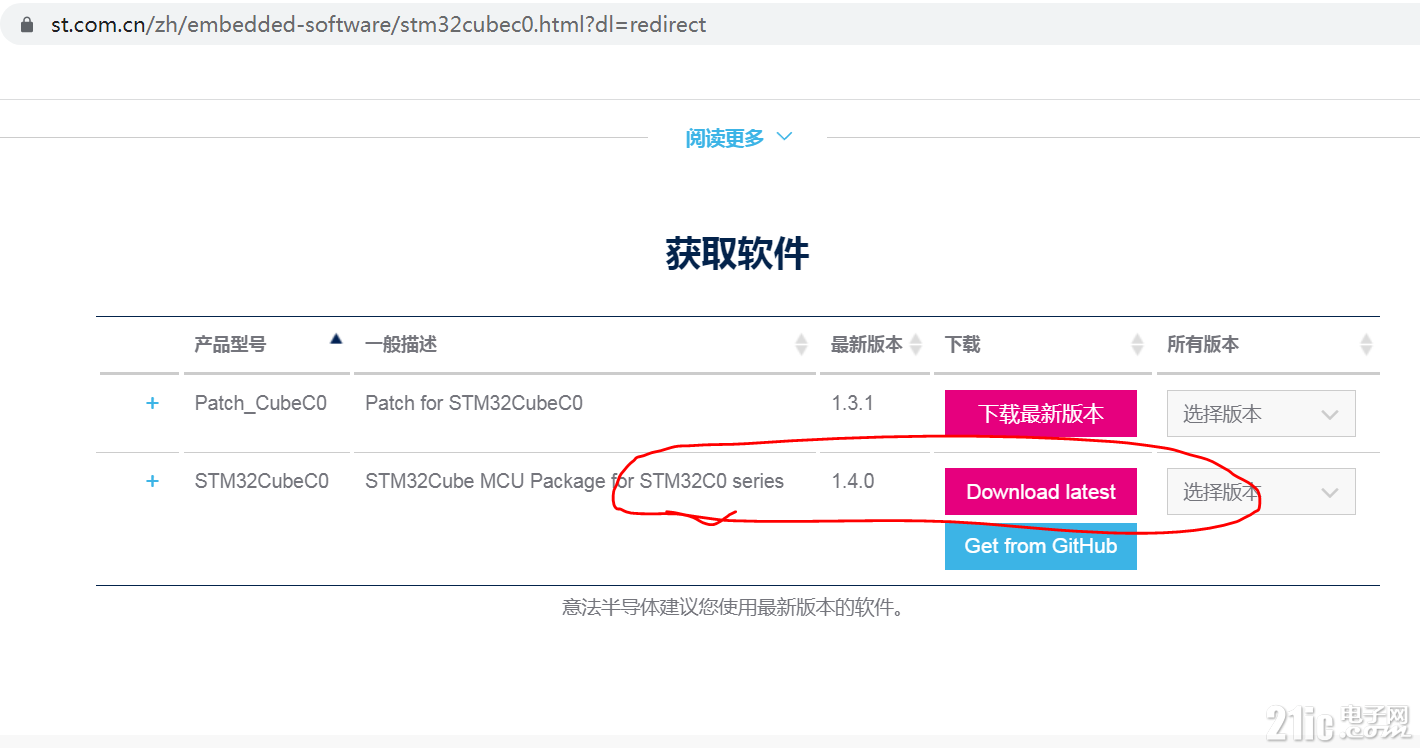

要安装至少一个STM32Cube 初始化代码生成器(经过测试至少要在6.13版以上)SetupSTM32CubeMX-6.14.1-Win软件,可以使用MDK进行调试也可以使用STM32的集成开发环境(新版需要安装在win10,不兼容win7),需要安装stlink驱动。
在这个网址https://www.st.com.cn/zh/embedded-software/stm32cubec0.html下载面向STM32C0系列的STM32Cube MCU软件包(包含HAL、底层API和CMSIS、文件系统、RTOS - 以及在各类意法半导体开发板上运行的示例)

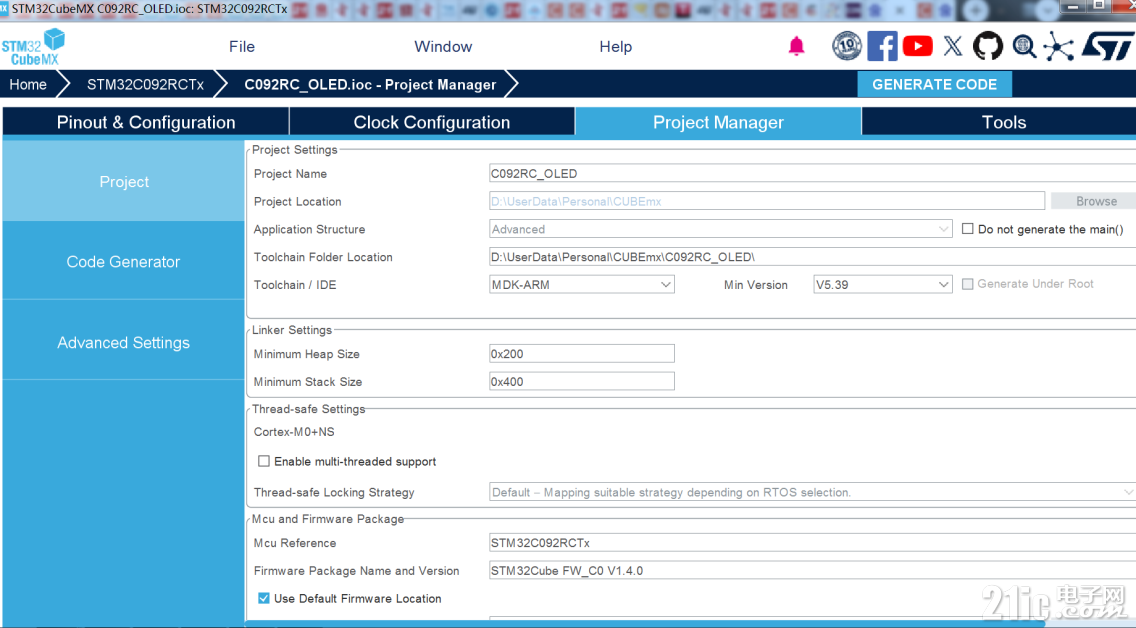

打开 STM32CubeMX,点击“New Project”,选择芯片型号,STM32C092rctx。在pinout界面设置PA0、PA1、PA4、PB0,将PA0和PA1设置为推挽输出,PA4和PB0设置为推挽输出,因为PA4接OLED模块的VCC,设置为输出上拉高电平,PB0接OLED模块的GND,设置为输出下拉低电平,使用UART2,接线是PA2设置为UART2_TX,PA3设置为UART2_RX,时钟保持默认状态,点击GENERATE CODE自动生成初始化代码:
7c04b3c3fecaf27fa1cafaa586a9fab3
5ee018794de8d843885ffcbfa1e25f8f
生成工程代码:

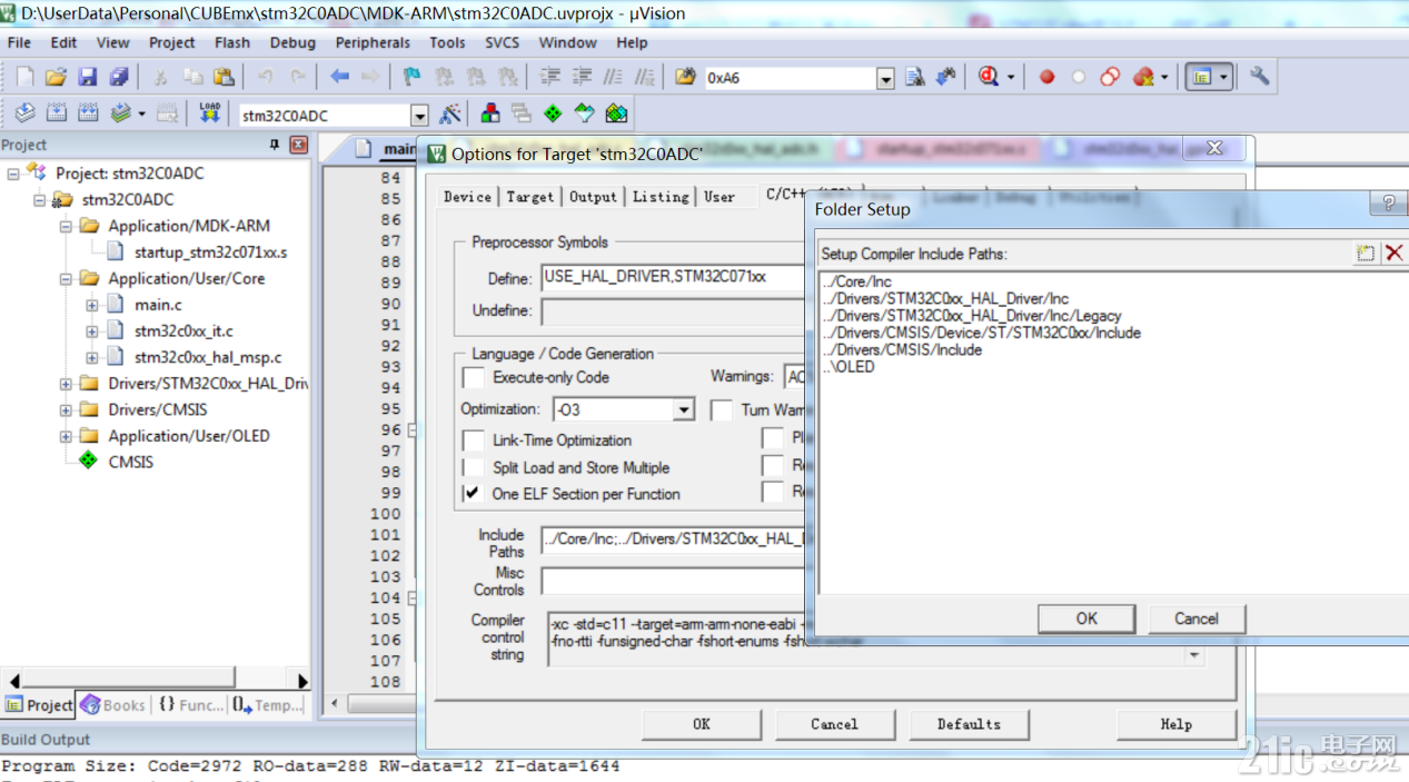

将OLED文件夹拷贝到工程中:
20d5c38b2034290ece5e669266604b48

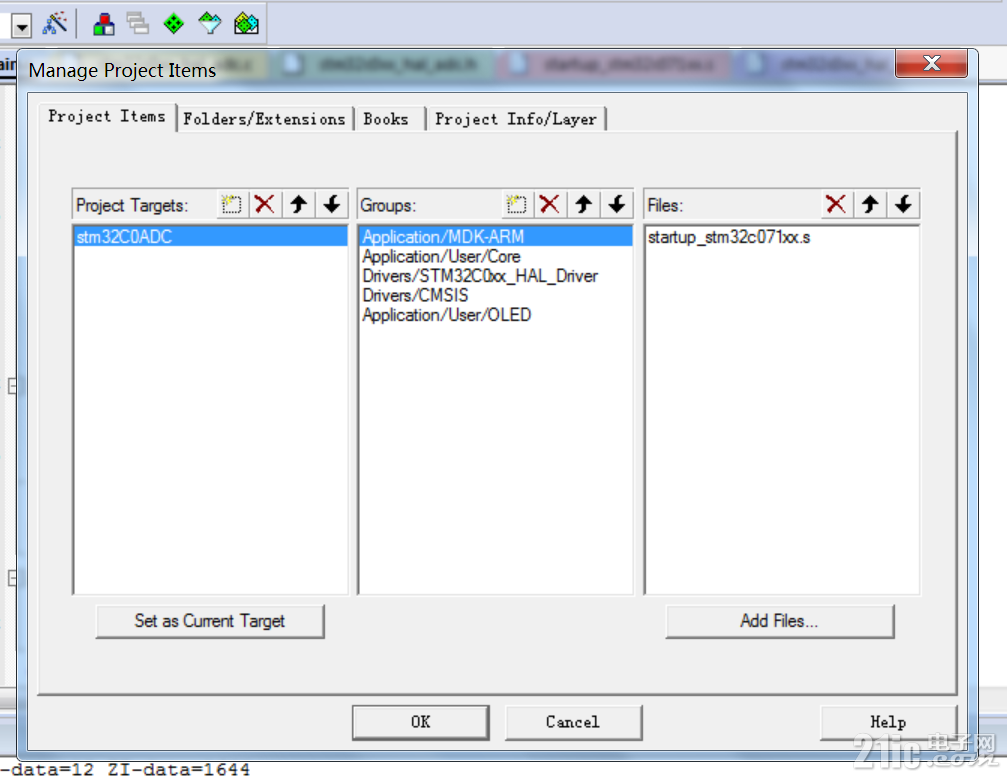

在项目管理对话框中将文件添加到工程:
7601d2a1147b36b7e808597ca26fd698
2c57ea00bc88e82553729d6865ae8787

修改SDA  SCL引脚控制代码,将PA0设置为SDA,将PA1设置为SCL:
#define OLED_SCL_Clr()  HAL_GPIO_WritePin(GPIOA,GPIO_PIN_1,GPIO_PIN_RESET)//SCL
#define OLED_SCL_Set()  HAL_GPIO_WritePin(GPIOA,GPIO_PIN_1,GPIO_PIN_SET)
#define OLED_SDA_Clr() HAL_GPIO_WritePin(GPIOA,GPIO_PIN_0,GPIO_PIN_RESET)//DIN
#define OLED_SDA_Set() HAL_GPIO_WritePin(GPIOA,GPIO_PIN_0,GPIO_PIN_SET)

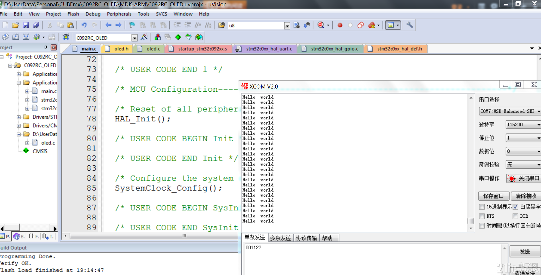

在main()合适位置中添加代码:
OLED_Init();
OLED_ColorTurn(0);
    OLED_DisplayTurn(0);
  while (1)
  {OLED_ShowPicture(0,0,128,64,BMP1,1);
OLED_Refresh();
HAL_Delay(100);
OLED_Clear();
OLED_ShowChinese(0,0,0,16,1);//?
OLED_ShowChinese(18,0,1,16,1);//?
OLED_ShowChinese(36,0,2,16,1);//?
OLED_ShowChinese(54,0,3,16,1);//?
OLED_ShowChinese(72,0,4,16,1);//?
OLED_ShowChinese(90,0,5,16,1);//?
OLED_ShowChinese(108,0,6,16,1);//?
OLED_ShowString(8,16,"ZHONGJINGYUAN",16,1);
OLED_ShowString(20,32,"2014/05/01",16,1);
OLED_ShowString(0,48,"ASCII:",16,1);
OLED_ShowString(63,48,"CODE:",16,1);
OLED_ShowChar(48,48,t,16,1);//??ASCII??
OLED_Refresh();
HAL_Delay(100);
OLED_Clear();
OLED_ShowChinese(0,0,0,16,1);  //16*16 ?
OLED_ShowChinese(16,0,0,24,1); //24*24 ?
OLED_ShowChinese(24,20,0,32,1);//32*32 ?
OLED_ShowChinese(64,0,0,64,1); //64*64 ?
OLED_Refresh();
HAL_Delay(100);
OLED_Clear();
OLED_ShowString(0,0,"ABC",8,1);//6*8 “ABC”
OLED_ShowString(0,8,"ABC",12,1);//6*12 “ABC”
OLED_ShowString(0,20,"ABC",16,1);//8*16 “ABC”
OLED_ShowString(0,36,"ABC",24,1);//12*24 “ABC”
OLED_Refresh();
HAL_Delay(100);
HAL_UART_Transmit(&huart2,"Hello  world\n",sizeof("Hello  world\n"),10);
//最后一条代码通过UART2发送Hello world
因为UART2的初始化已经由系统设成代码完成,所以只需要在合适位置发送数据即可,当然在调试过程中还有头文件修改,数据类型重定义等工作;调试界面观察到串口接收窗口接收数据:
