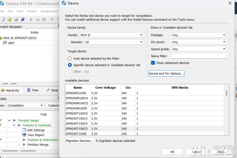

 楼主| 34af9uc 发表于 2025-5-16 07:39 | 显示全部楼层 |阅读模式
Device and Pin Options隐藏的好深啊
设置 Unused Pins 为输入三态,Assignment| Device | Device and Pin Options
看到没这么小的字
 楼主| 34af9uc 发表于 2025-5-16 07:43 | 显示全部楼层
就是没使用的引脚设为输入
