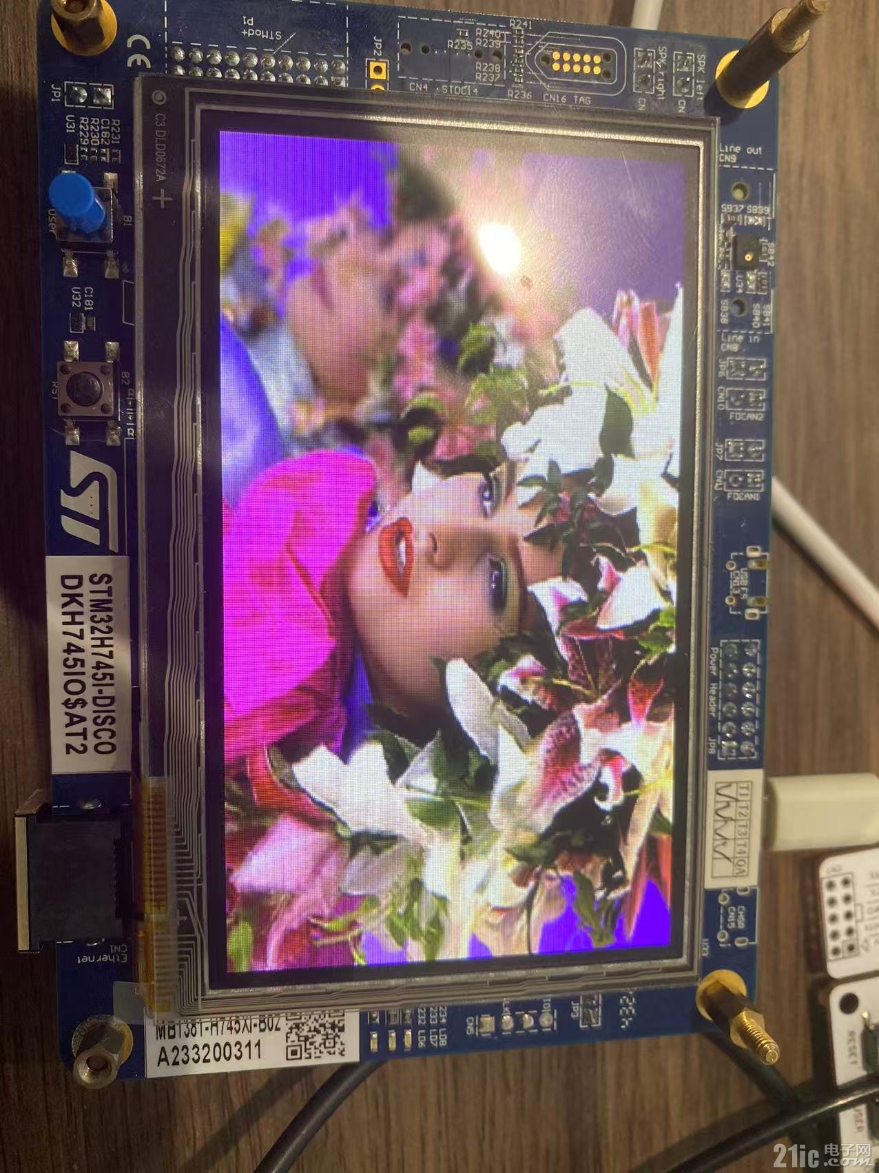

随着HMI(人机交互)需求升级,基于Cortex-M7/M4双核架构的STM32H745(主频480MHz)凭借其Chrom-ART加速器和硬件图形外设,成为图形化嵌入式系统的热门选择。本次评测选取官方自带得LCD.
核心代码配置如下:

下载代码,显示效果如下:
