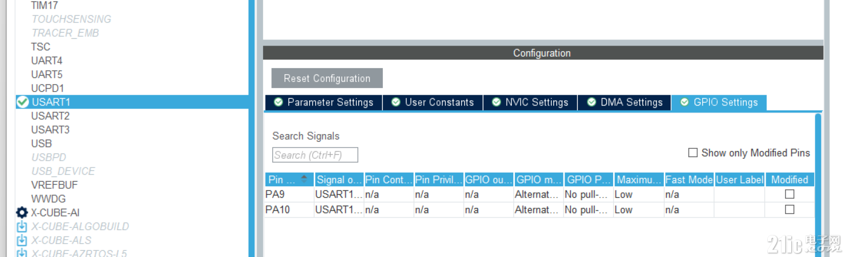

1、使用stm32cubeMX创建基于stm32L562的基础工程。
2、从开发板手册上查到,stlink的接的USART为PA9、PA10,为USART1。初始化如下:

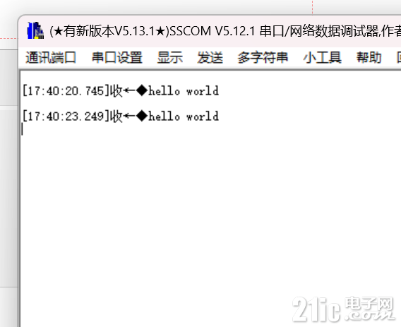

5、在主程序中添加printf("hello world");做测试,打开串口助手验证正常:
