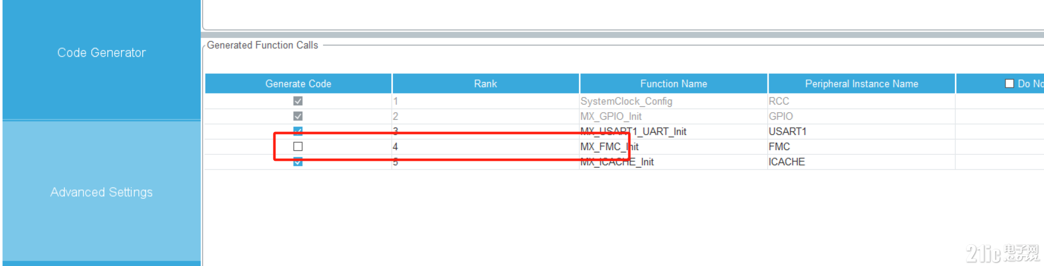

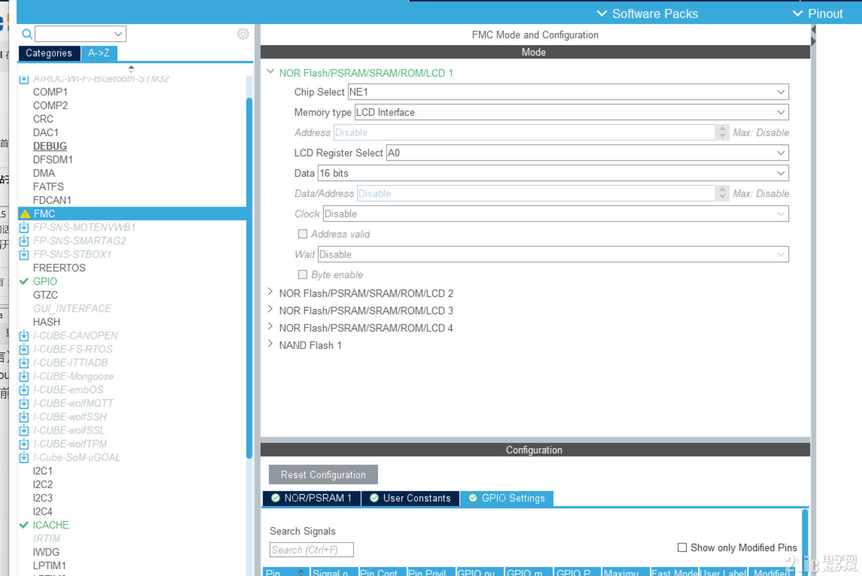

1、在前面printf的工程中,在stm32cubeMX中开启FMC(如果不开启FMC那莫要手工去.conf中开启宏,有点麻烦)
然后在代码生成中,选择不生成:

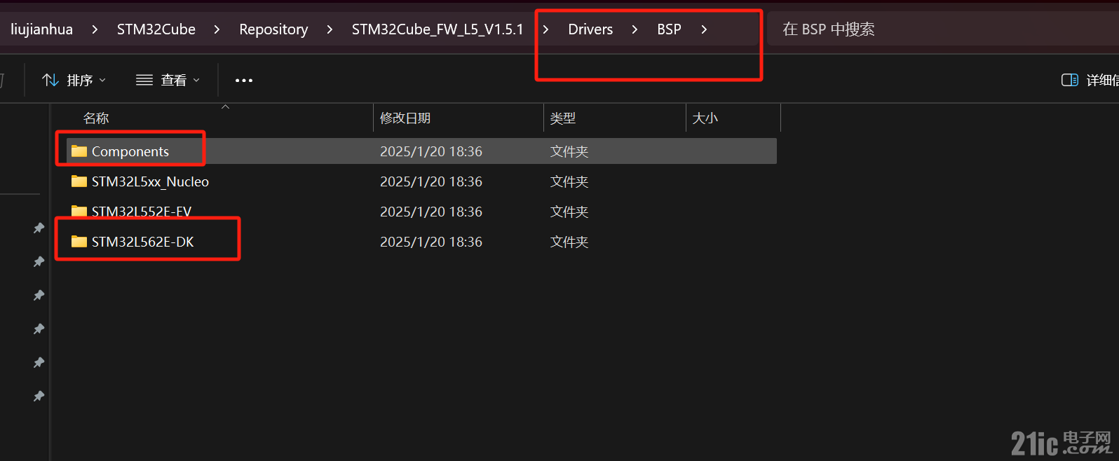

2、复制STM32Cube_FW_L5_V1.5.1\Drivers\BSP到工程中。

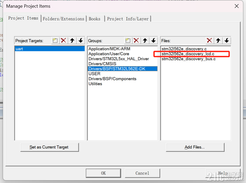

3、在mdk工程把LCD->st7789的驱动添加进工程:
4、把bsp_lcd驱动添加进工程:

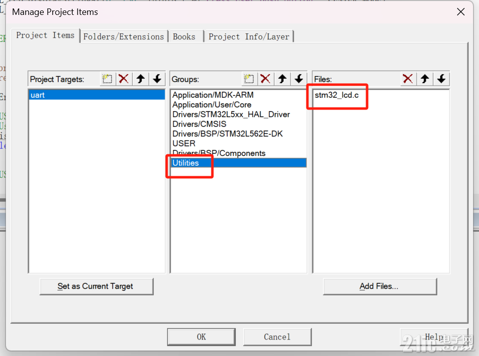

5、添加画点画线、字符的库:

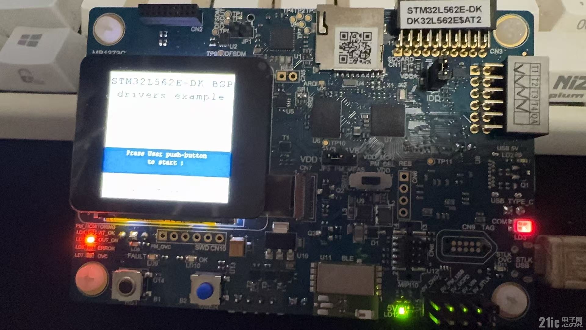

实现效果:
