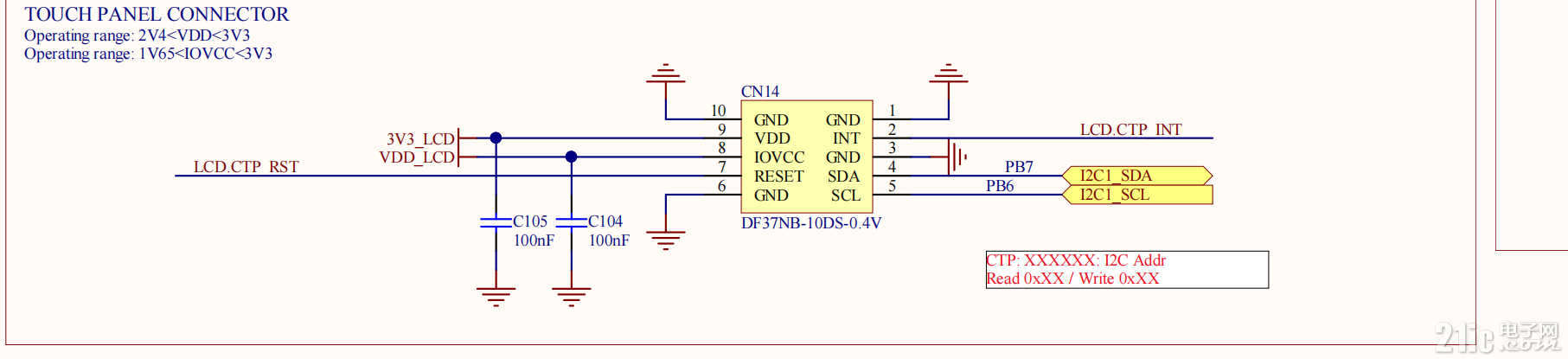

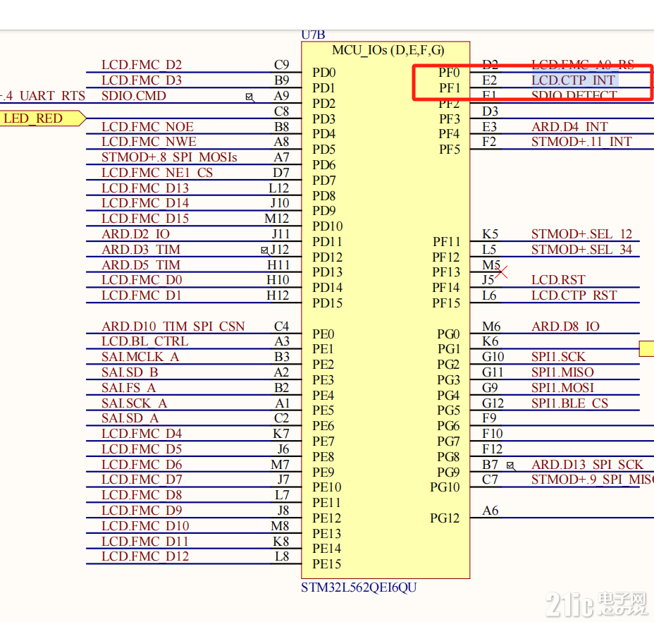

开发板上的LCD集成了触摸屏,型号为FT6x06的电容触摸屏。连接到开发板上的I2C1
中断引脚连接到了PF1上:

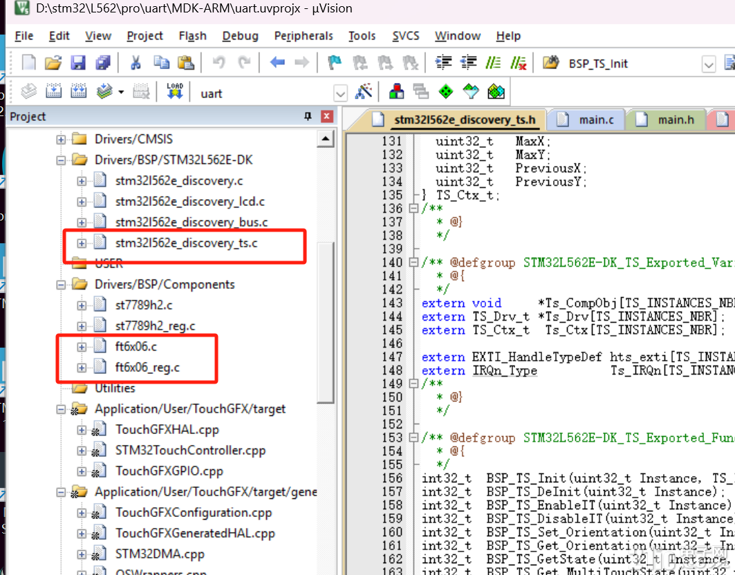

1、在stm32cubemx中使能i2c1,但是不生成代码:
然后重新生成代码
2、把bsp下的ft6x06添加到工程中,加入头文件的路径。
3、bsp下面的stm32l562e_discovery_ts.c加入工程中。
4、同时创建ftfx06_conf.h配置文件:
