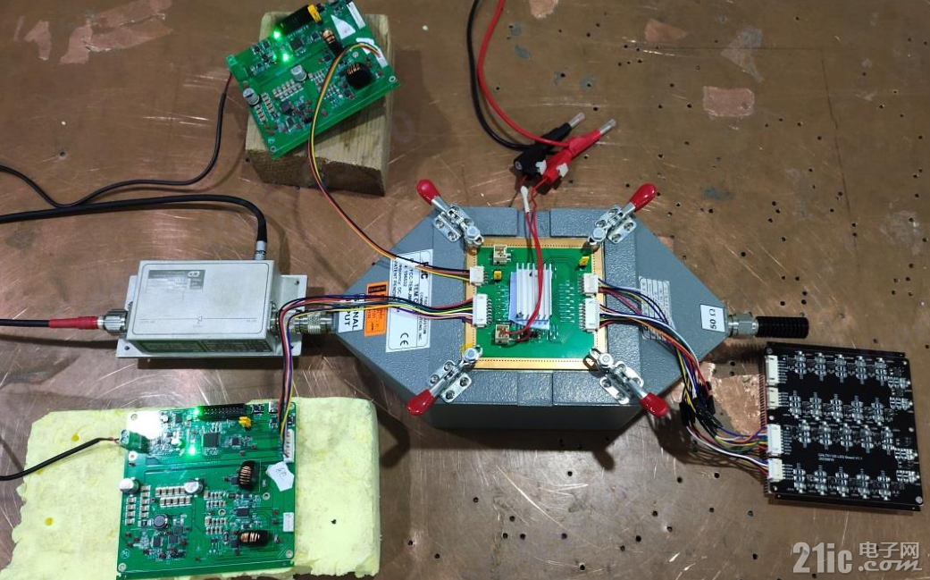

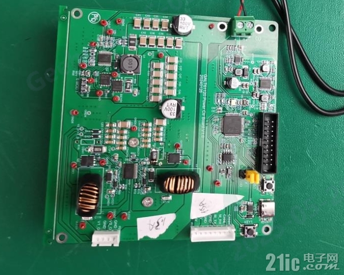

极海汽车前灯芯片在做大电流极限测试时,在加散热片情况下能承受1.5A电流,TI芯片在1A大电流下,只能承受8min就烧掉。这一点我在做测试的时候,倍感惊讶,感叹国内芯片设计行业在局部领域已远超TI等大厂了。
测试背景:
TEM小室(横电磁波室)是一种用于电磁兼容性(EMC)测试的装置,主要用于测量电子设备或材料的辐射发射(Radiated Emission, RE)和辐射抗扰度(Radiated Immunity, RI)。其核心原理是利用横电磁波(TEM波)在封闭传输线结构中传播,形成均匀的电磁场环境,从而进行精确的电磁测试。
为了让芯片保持在最大电流工作状态,于是乎就调节芯片的耐受电流,通过调节恒流源板上的分压电阻,以保证供给车灯芯片板的电流能高达1A以上,防止芯片发热损坏,在芯片正上方添加散热片,极海芯片挺过了1.5ATI芯片1A没跑完TEM一个循环就烧毁了。总结下此次的测试现象:
