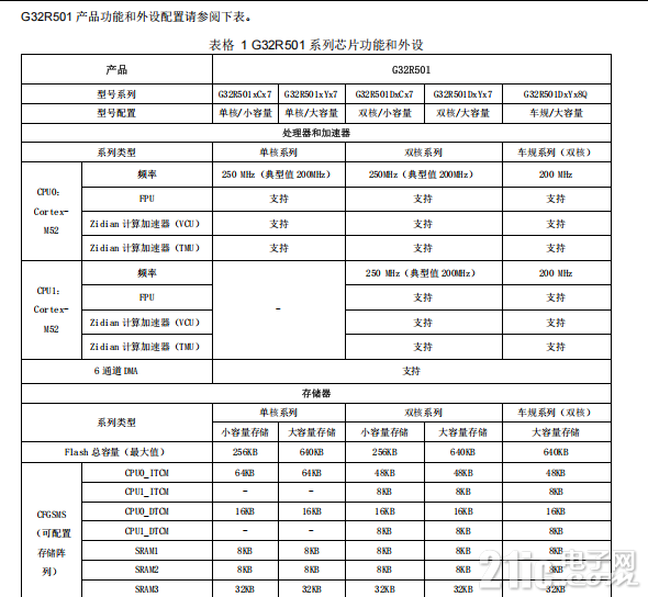

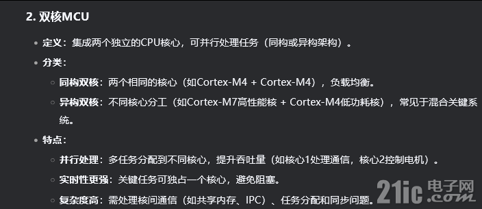

#申请原创# #技术资源# @21小跑堂  由极海G32R501双核芯片联想到:国产MCU芯片的单核与双核之争并非简单的“孰优孰劣”,而是取决于应用场景、实时性需求、成本约束以及软件生态适配性。以下是关键维度的对比分析:

结论
- 选单核:低成本、确定性实时、低功耗场景。
- 选双核:需任务隔离、高吞吐量、且能承受开发复杂度。
- 国产趋势:随着RISC-V生态成熟,异构双核(高性能核+低功耗核)可能成为平衡点(如阿里平头哥TH1520)。实际选型应结合具体业务需求和厂商技术支持能力综合判断。
