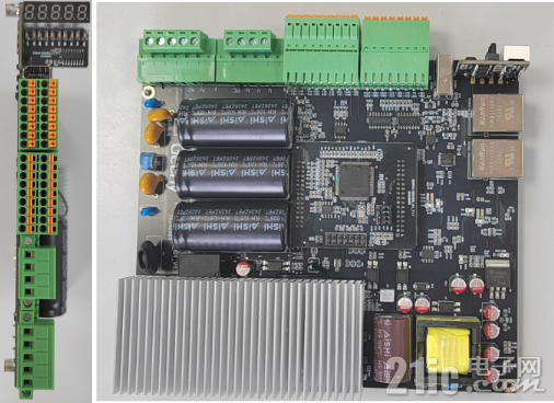

极海高压通用伺服方案,搭载G32R501实时控制MCU,硬件上采用单功率板设计方案,输入两相交流电压220V,额定输出电流3A,最大输出电流9A。
应用上支持多种控制模式,支持上位机调试,同时支持电角度寻零以及惯量辨识等功能,可快速实现伺服参数调整,方便用户使用。
安全上具备完整的报警保护机制以及错误查询机制。
该方案具备高可靠性、高性能和全功能设计等优点。方案采用开放式通用伺服全功能设计,运行模式包括位置控制,速度控制,力矩控制,同时可支持ECAT总线组网通讯。拥有5路
数字量输入,2路数字量输出,2路模拟量输入,可灵活支持用户各场景使用。
实物图如下:

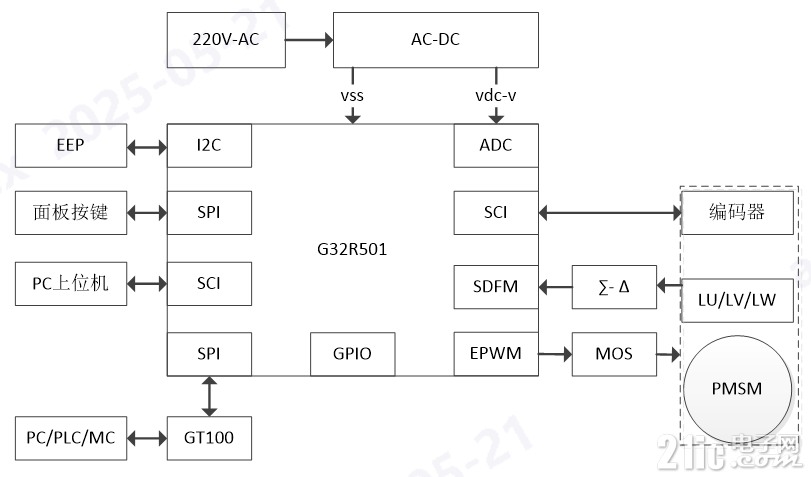

硬件引脚以及外设资源整理(95%使用):
面板按键:SPIA
EC总线:SPIB
编码器通讯:UARTB-波特率2.5M
上位机通讯:UARTA-波特率38400
外部EEPROM:IIC
脉冲输入:QEP
电压采样:ADCA
电流采样:SDFM1-20MHz
PWM输出:EPWM3
           EPWM5
           EPWM6
           TZ
485dir:    EPWM4B
通用IO:    数字量输入+5
           数字量输出+2
           模拟量输入+2
外设IP架构如下:
接口定义图如下:

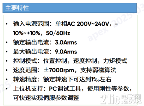

设计规格:
硬件包含控制板,功率板,按键显示板三部分
输入电源:AC 200V~240V,-10%~+10%,50/60Hz
最大输出电流:10Arms
PWM开关频率:8K
PWM中断频率:16K
电流采样方式:Σ-∆采用
方案特点:
单芯片方案,主频240M;
三环闭环控制;
电机参数静态辨识;
电机参数通过总线获取,PID参数与电机参数相关联,可快速适配不同电机;
支持多种编码器协议,支持协议握手,可兼容不同波特率编码器;
支持EC总线功能,可通过主站进行位置控制;
