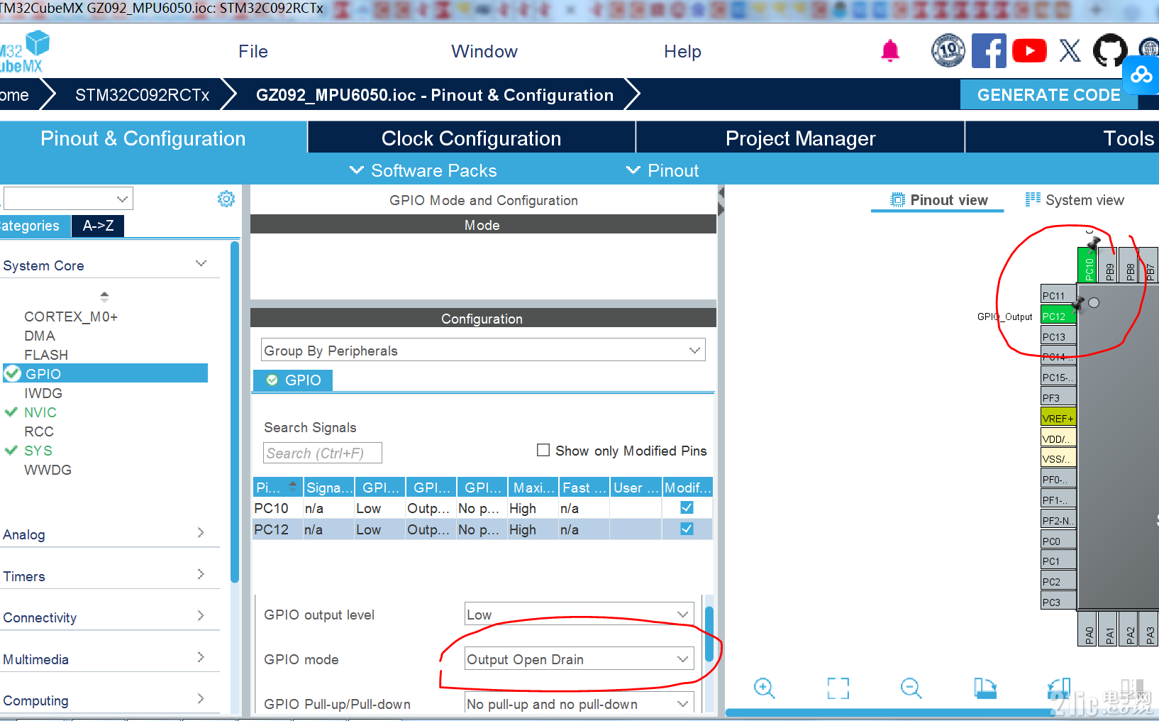

使用 STM32CubeMX 创建工程,配置 PC10、PC12分别设置为SDA和SCL引脚,需要配置为开漏模式;STM32CubeIDE 代码编译和初始化代码生成;
工程创建
使用 STM32CubeMX 快速创建工程,开启引脚设置。

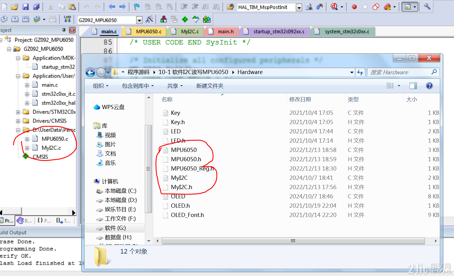

生成代码,然后添加代码:
这里使用了江协科技的源码进行修改,将以下文件拷贝到工程文件夹下:
f1c0f6aca705c7c3ee824ab44d62bb01

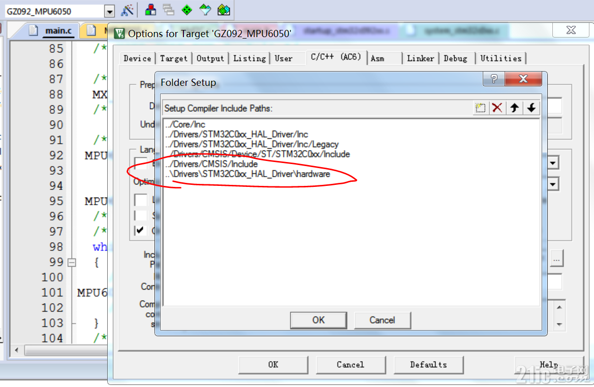

在项目管理器下进行设置:
a45185175d0afa34aae472cd45b7861d
在魔术棒中设置头文件路径:
7391567ceeb7910393589a6fe538cf8e

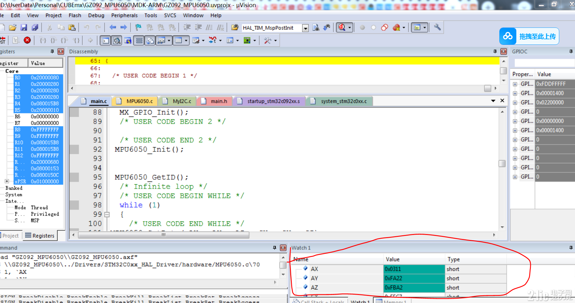

主函数较简单:
MX_GPIO_Init();
MPU6050_Init();
MPU6050_GetID();
while (1) {MPU6050_GetData(&AX, &AY, &AZ, &GX, &GY, &GZ); }
还有其他头文件、数据类型等都需要一一修改,最后给出调试结果:
4000f860ad6e0a722d9f3327cb57a40a
