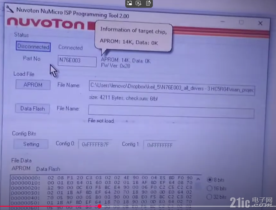

看到一个视频说用串口烧录程序,没试过,可以吗

可以下载新塘的ICP烧录软件,通过串口将hex或者bin文件装载到APROM和LDROM区
eleg34ance 发表于 2025-6-8 19:01 | 显示全部楼层
在编程选项中,需要勾选APROM和LDROM。优先选取APROM为程序启动区,LDROM大小选择为4K字节,并加载N76E003_ISP_UART0.bin文件作为串口烧录的桥梁。

其实可以通过APROM跳转到LDROM,在APROM程序区写入串口指令,使程序跳转到LDROM区,以便进行串口烧录。

BootLoader烧录:在使用ISP(在系统编程)功能之前,可能需要先通过ICP(电路编程)下载器将BootLoader烧录到LDROM中。这是因为N76E003单片机出厂时可能并未预烧录ISP代码。
星星点点didi 发表于 2025-6-9 13:09 | 显示全部楼层
如果串口下载工具只能下载bin格式的二进制文件,而Keil编译生成的是hex文件,则需要使用hex2bin等工具将hex文件转换成bin文件。
