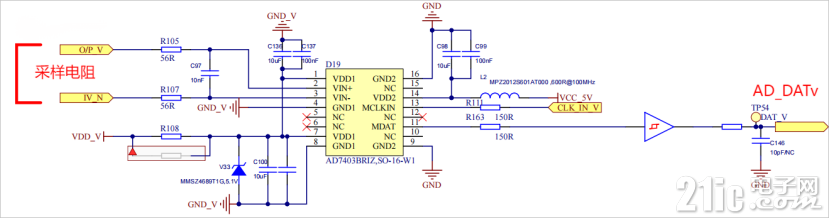

4.高电气隔离电机驱动电流采样方案简介
  SDF与隔离式 Σ-Δ 调制器配合使用时,可实现电隔离
硬件配置:
  AD7403/AMC1305M25 与 G32 R501 协同工作,接口处需完成以下硬件配置,简略图如下所示:
  1. AD7403/AMC1305M25 数字端 DVDD 使用外部 5V。评估板提供隔离电源设计,模拟检测端供电 AVDD 由评估板自带隔离电源提供[1]。
  2. AD7403/AMC1305M25 需要一路数据时钟 fdata 频率范围 5MHz ~ 20.1MHz(CLK_IN)。该时钟可以使用 G32R501 PWM 模块产生。本测试选择使用 GPIO4/PWM3A。
  3.G32R501 SDF 在进行数据采样时需要数据时钟 SDx_Cx 和数据流 SDx_Dx。由于 G32R501 会在时钟上升或下降沿沿采集数据,尽可能保证 DOUT 与 CLK_RETURN 在靠 AMC1305M25 芯片引脚处,这样返回主控的数据和时钟延迟相同。本次此时使用 G32R501 的 GPIO16 与 GPIO17,作为调制器的数据与时钟输入。
  4. AD7403/AMC1305M25 数据输出 DOUT 链接 SDF 模块的 SDx_Dx 引脚,提供数据源。

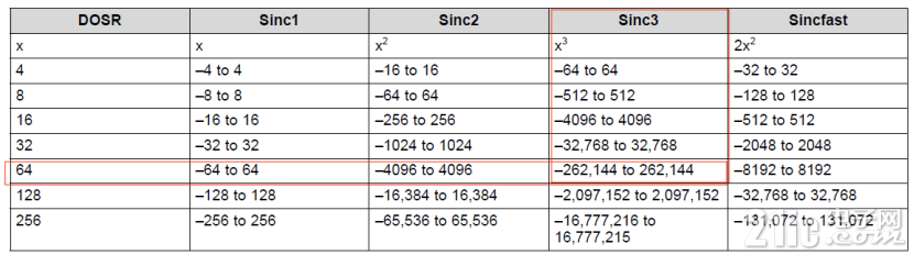

  G32R501库中提供 SDF_configureData_filter()函数直接对 SDF 的滤波器类型,过采样率,输出数据位长进行配置。在接下来的输入短路噪声测试中,主要修改滤波器类型为 SINC1, SINC2, SINC3;过采样率为 OSR=64, OSR=128 与 OSR=256。
  根据实际应用情况,我们需单独进行配置:
  AD7403/AMC1305M25 检测电压与 G32R501数字表达关系
  根据规格书可知,AMC1305M25 的输入范围为正负 312.5mV,当输入达到 312.5mV,输出为近乎100% “1”码流;当输入位-312.5mV,输出为近乎 100% “0”码流。另外,根据 G32R501的规格书,可以得知:SDF 模块支持两种数据格式,第一种为 32 位二进制有符号补码;第二种为有符号 16 位二进制有符号补码,在 SINC3 滤波器模式下,由于数据位宽过大,如果使用 16 位表示数据,最终数据需要进行移位处理。不正确的移位和换算都会导致最终数字量结果和模拟量输入幅值不匹配。本测试将以 SINC3 滤波器为例,采用16 位数据格式计算输入电压的方法,并对数据进行移位。
不同滤波器阶数和过采样率组合下 SDF 输出范围
1、电流采样
  电流采样滤波器配置代码:
  SDF_configDataFilter(SDFInstance, (SDF_FILTER_2 | SDF_FILTER_SINC_3 |
             SDF_SET_OSR(64)), (SDF_DATA_FORMAT_16_BIT | SDF_FILTER_ENABLE |
             SDF_SHIFT_VALUE(0x0003)));
  其中滤波器输出结果数据加符号共19位,设置右移3位并存放于16位的寄存器中。

  实际测试硬件:
AD7403采样电路
电平转换电路

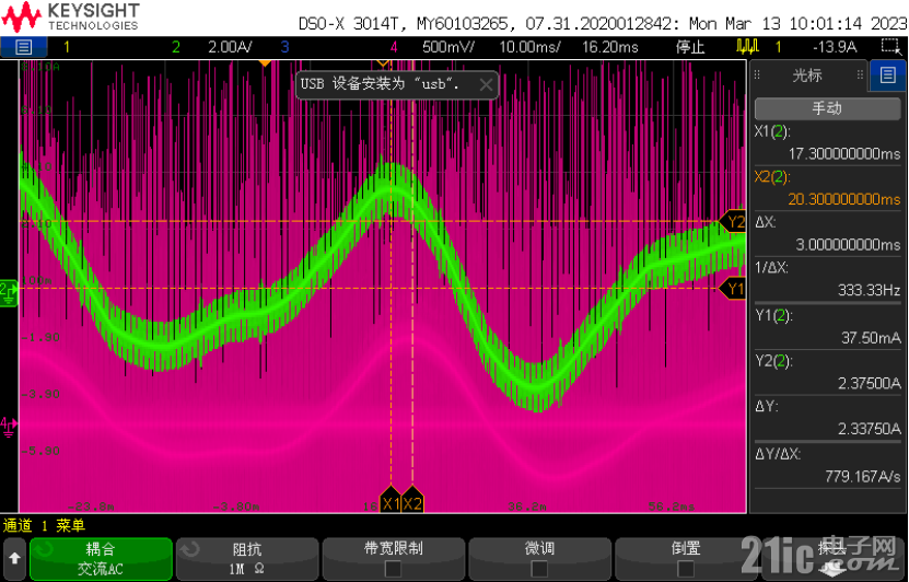

5.测试结果:
  绿色为电流钳、红色为SDF结果
