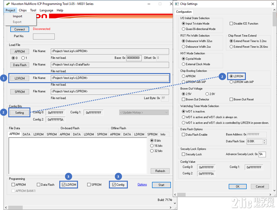

刻录设定
利用 ICP 连接 Nu-Link2-Pro 并做刻录设定 ( 图二 )。
载入 Bootloader 至 LDROM
配置位选择 LDROM 启动
编程位置选择 LDROM及配置区
图二、Bootloader 刻录设定
开始刻录
按下开始键,将 Bootloader 刻录至 LDROM。

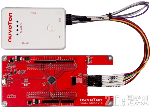

设置连接接口
若使用 SPI 接口连接 Nu-Link2-Pro 与产品上的目标芯片,需设置的线有 6 条:SS/ CLK/ MOSI/ MISO/ VDD33/ VSS ( GND ),Nu-Link2-Pro 另一端则与计算机连接 ( 图三 )。其余接口设置方式可参考 Nu-Link2-Pro 使用手册 3.3 Bridge Interface Pin Definition and Function Connection。
图三、ISP_SPI 接口连接图

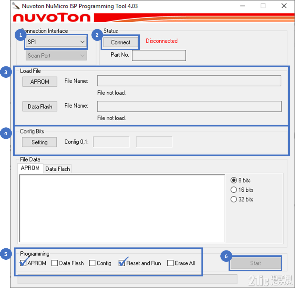

ISP 设定 ( 图五 )
选择连接接口
根据步骤 3 的接口设置做选择,如 I2C/ SPI/ CAN/ RS485/ UART。
连接产品
点选 Connect 键并同时重置产品上的目标芯片,将会透过选择的接口连接至目标芯片。
载入升级 Bin 檔
将欲刻录的升级 Bin 檔放至 APROM 中。
Config Bits 设定
确认 Config Bits 的设定是否正确。
刻录设定
选择刻录位置为 APROM,并勾选 Reset and Run 选项。
开始刻录
按下 Start 键,ISP 刻录软件就会透过选择的连接接口,开始刻录升级的档案到目标芯片。
图五、ISP 设定步骤
