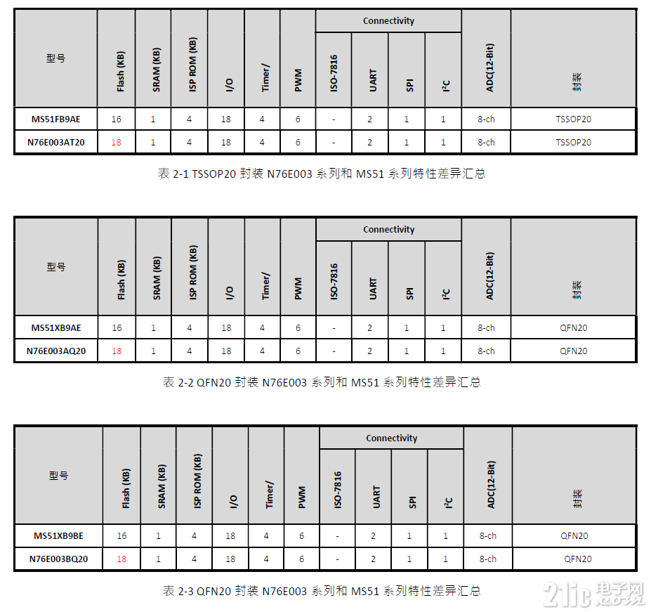

特性差异汇总
MS51 系列是增强型 1T 8051 的新成员,表 2-1、表 2-2、表 2-3 列出了 N76E003 系列和 MS51 系列不同封装的特性差异汇总,不同之处用红色标注。

1. 硬件
PCBA:N76E003 与 MS51 引脚完全兼容。
2. 软件
工程文件和源代码:
MS51 系列工程文件和源代码可以完全兼容 N76E003 系列。
N76E003 系列工程文件和源代码可以部份兼容 MS51 系列,ADC 与 I2C 有部分限制。
Hex 或 Bin 文件:
MS51 系列 Hex 或 Bin 文件可以可以完全兼容 N76E003 系列。
3. N76E003 系列工程文件和源代码可以部份兼容 MS51 系列,ADC 与 I2C 有限制。开发工具
ICP 编程工具务必更新至 V3.01.6951。
如果用户需要更改源代码,Nu-Link Keil 驱动版本务必更新至 V3.01.6951。
