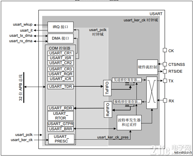

STM32C092RC 串口功能分析
了解一下C092串口的一些知识,配置,特性
特性
全双工异步通信
支持双向数据传输,适用于主从设备间实时通信(如传感器数据采集、指令交互)。
高波特率支持
最高波特率可达 4 Mbit/s(部分资料提及6 Mbit/s),满足高速通信需求(如音频流、实时控制)。
硬件流控(RTS/CTS)
通过RTS/CTS信号管理数据流,避免缓冲区溢出,适用于不可靠通信环境(如长距离串口线)。
多协议兼容
支持 LIN总线(汽车电子)、智能卡协议(ISO7816)、IrDA红外通信,扩展应用场景。
硬件资源与配置
4个USART接口
提供多通道通信能力,可同时连接多个外设GPS模块、蓝牙模组、调试终端。
独立时钟域
USART时钟独立于CPU时钟,支持从停止模式唤醒MCU,降低功耗(如电池供电设备)。
引脚复用与映射
通过STM32CubeMX灵活配置引脚功能,例如将USART2映射至 PA2(TX) 和 PA3(RX)。

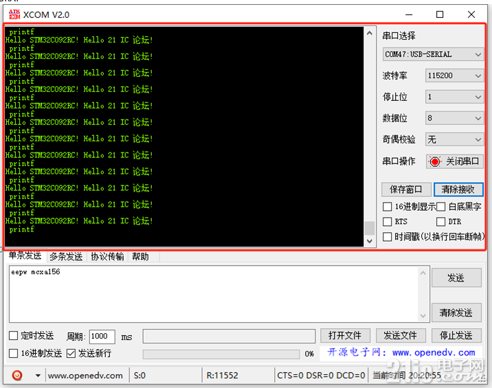

框架:
工作时序图:
代码
  1. HAL_Init();
  2.   /* USER CODE BEGIN Init */
  3.   /* USER CODE END Init */
  4.   /* Configure the system clock */
  5.   SystemClock_Config();
  6.   /* USER CODE BEGIN SysInit */
  7.   /* USER CODE END SysInit */
  8.   /* Initialize all configured peripherals */
  9.   MX_GPIO_Init();
  10.   MX_USART2_UART_Init();
  11.   /* USER CODE BEGIN 2 */
  12.   HAL_GPIO_WritePin(GPIOA, GPIO_PIN_5, GPIO_PIN_RESET);
  13.   /*Configure GPIO pin Output Level */
  14.   HAL_GPIO_WritePin(GPIOC, GPIO_PIN_9, GPIO_PIN_SET);
  15.   /* USER CODE END 2 */
  16.   /* Infinite loop */
  17.   /* USER CODE BEGIN WHILE */
  18.   while (1)
  19.   {
  20.     /* USER CODE END WHILE */
  21.     /* USER CODE BEGIN 3 */
  22. //          HAL_GPIO_TogglePin(GPIOA, GPIO_PIN_5);
  23. //          HAL_GPIO_TogglePin(GPIOC, GPIO_PIN_9);
  24. //    HAL_Delay(1000);
  25.     HAL_GPIO_TogglePin(GPIOA, GPIO_PIN_5);
  26.     /* Insert delay 500ms */
  27.     HAL_Delay(500);
  28.     HAL_UART_Transmit(&huart2,OUTPUT_str,sizeof(OUTPUT_str),100);
  29.     HAL_Delay(500);
  30. printf(" printf \r\n");
  31.   }
  32.   /* USER CODE END 3 */
  33. }
  34. const uint8_t OUTPUT_str[] = "Hello STM32C092RC! Hello 21 IC ÂÛ̳! \r\n";
  35. Pwm
  36. 实验实现pwm_data 作为 TIM1 通道 1 的比较值(CCR),初始值为 300,每次按键按下时,pwm_data 增加 50,并通过 __HAL_TIM_SET_COMPARE() 更新 PWM 占空比。

串口输出结果:
