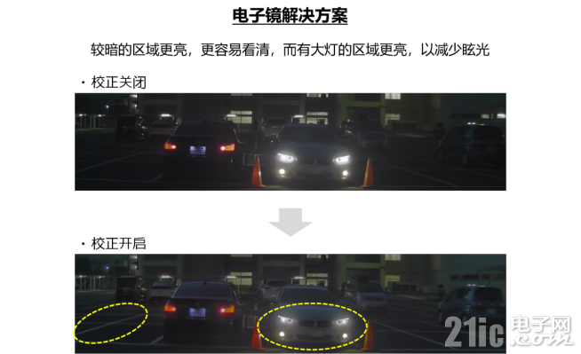

  • 电子后视镜的功能
传统电子后视镜的问题是能见度的降低,特别是在夜间,由于前照灯引起的眩光和亮度
的差距导致白化和黑屏。
Gerda-4M 可以通过局部调整图像对比度来提高可见度(局部对比度功能[4]),实现单
帧低延迟处理,从而提高电子后视镜的可见性。

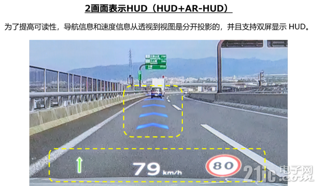

  • AR-HUD 的功能
AR-HUD至关重要的是协调显示,协调驾环境与显示信息,并将其投影于驾驶员视线范围。    要求以低延迟和灵活变形的方式投影在挡风玻璃。
我们的失真校正引擎能够根据投影的挡风玻璃以小于 1 帧的低延迟处理自由变形。此外,利用高自由变形加工性能,可以实现用单个芯片同时显示近处和远处视点的 “双屏显示 HUD”。

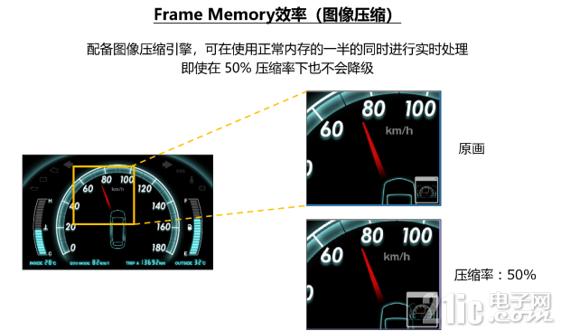

此外,Gerda-4L 配备了专用的图像压缩引擎,能够以正常内存容量的一半进行实时处理,并且只需使用一般普遍的外部DRAM一半的内存量即可实现高分辨率WXGA@60FPS的图像显示。

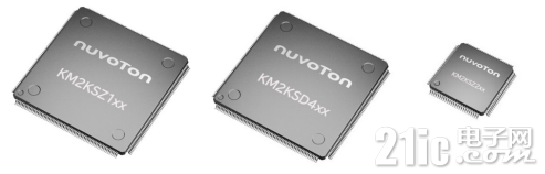

【目标产品】Gerda-4M (KM2KSZ1xx series)
                    Gerda-4L    (KM2KSD4xx series)
                  Gerda-4C    (KM2KSZ2xx series)
