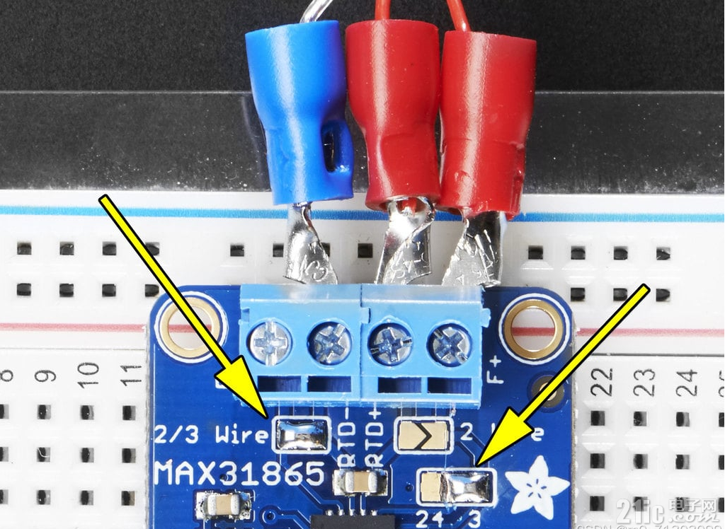

3.MAX31865跳线修改三线制PT100必须修改模块电路板跳线!
找到MAX31865模块上的Rref电阻附近的两个跳线(标记为2和4的焊盘)。
切断Rref正上方左侧的跳线(即断开焊盘2的连接,保留焊盘3并短接),模块使用三线制模式。采用三线PT100,其接法如下
修改后示意图:
接线时,请根据线缆颜色进行正确连接:对于两红一蓝的线缆,将蓝线接至RTD-,红线分别接至RTD+和F+。请参照图示,确保将触点(2/3 Wire)焊接牢固。若遇到两蓝一红的线缆,则需反向连接。
重要提示:若未断开24号连接,通电测量时PT100的电阻值将仅为正常值的一半。未通电时测量值约为120Ω,但通电后可能降至60Ω左右。这是由于24号连接之间存在接地,且存在并联电阻,导致整体电阻值降低。

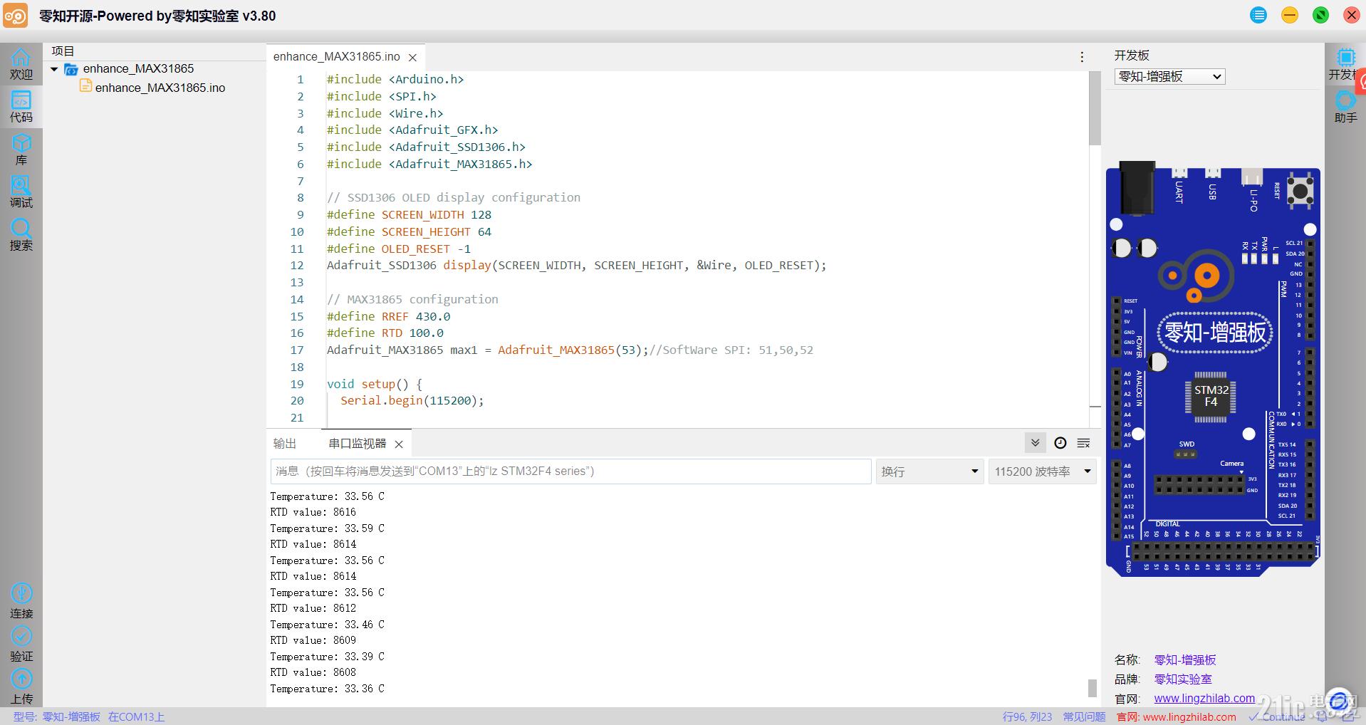

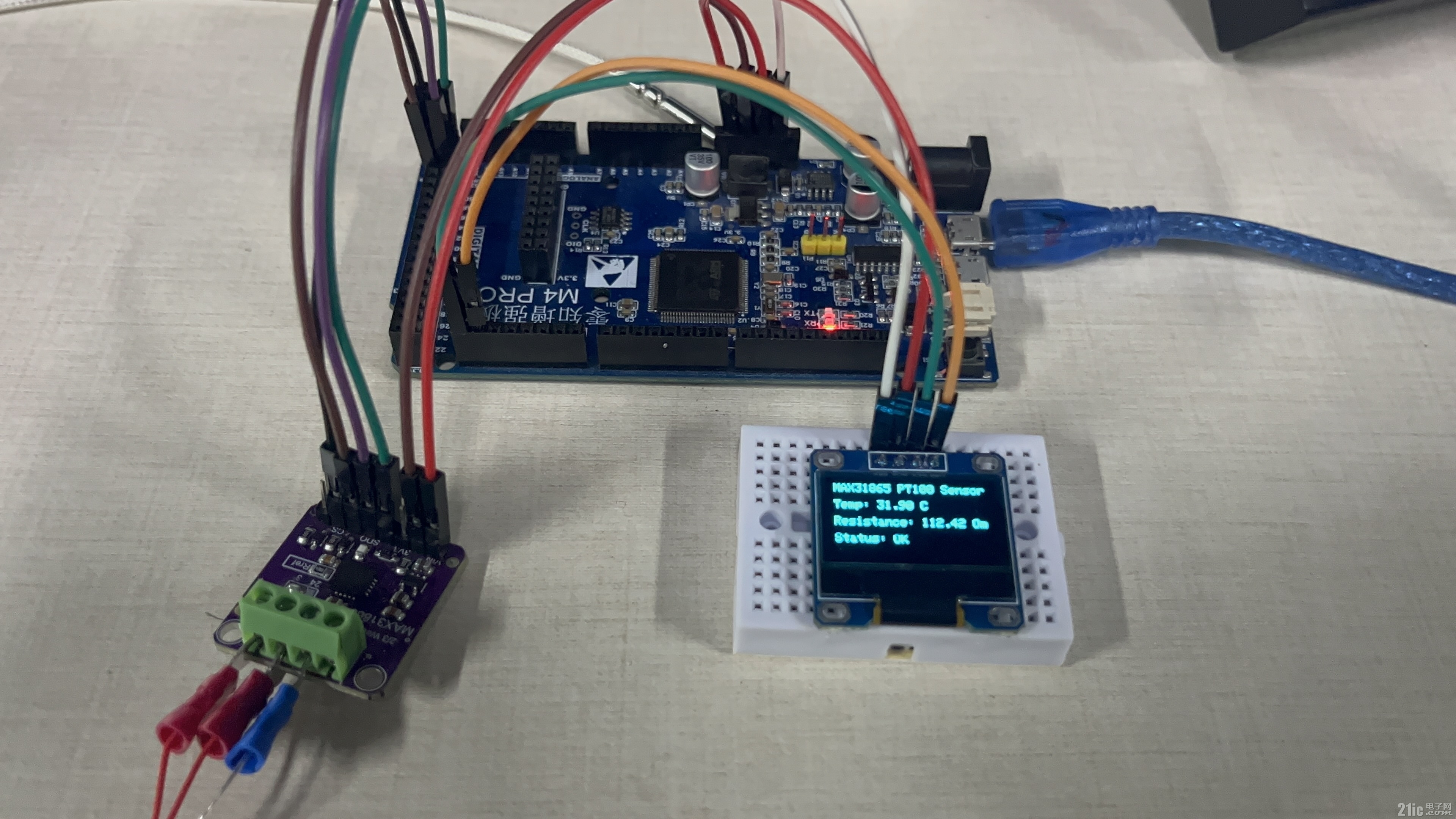

四、运行效果
第1行:标题 "MAX31865 PT100 Sensor"
第2行:实时温度(如 "Temp: 30.3 C")
第3行:铂电阻阻值(如 "Resistance: 112.89 Ω")
第4~5行:状态信息(正常显示 "Status: OK",异常显示具体错误)
2. 串口输出内容
打开零知开源平台的串口监视器(波特率115200),将看到以下格式数据和检测到的故障码:
3. 数据关联说明
  •         RTD Raw值:MAX31865直接读取的16位ADC原始数据(范围0~32768)。
  •         Resistance:根据公式  ​编辑计算得出。
  •         Temperature:调用库函数自动转换的温度值,内部使用Callendar-Van Dusen方程计算。
