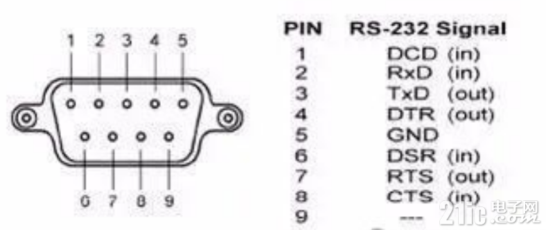

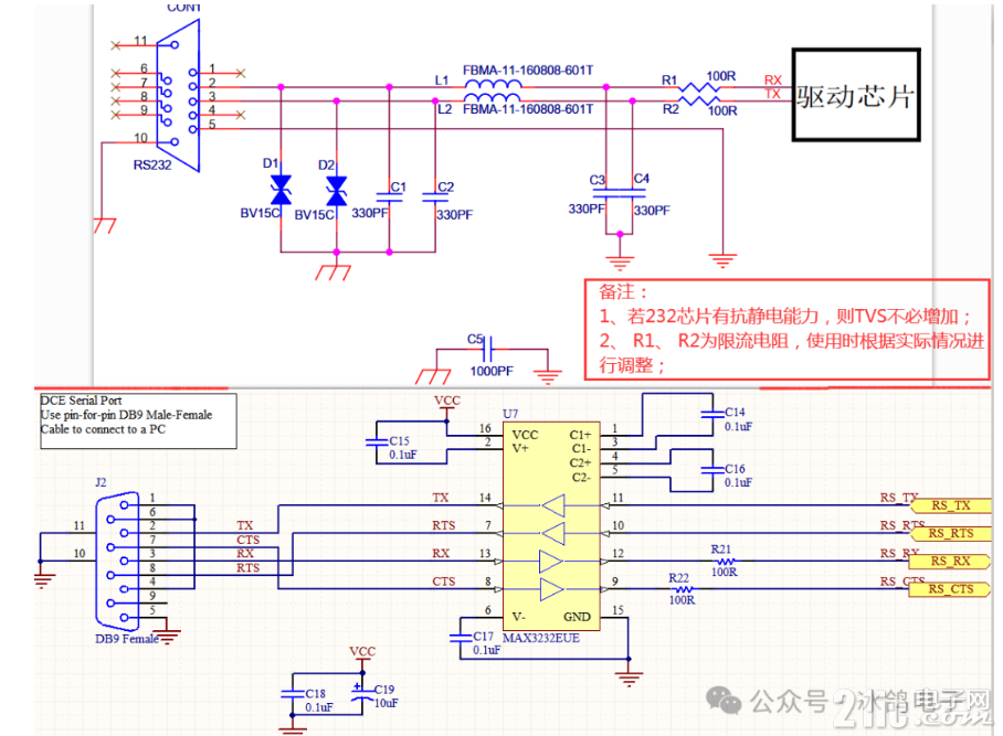

232 通信主要是由RX,TX,GND三根线组成。
RX与TX,TX接RX,GND接GND。这样还是比较好理解吧。
因为发送和接收分别是由不同的线处理的,也就是能同时发送数据和接收数据,这就是所谓的全双工。
