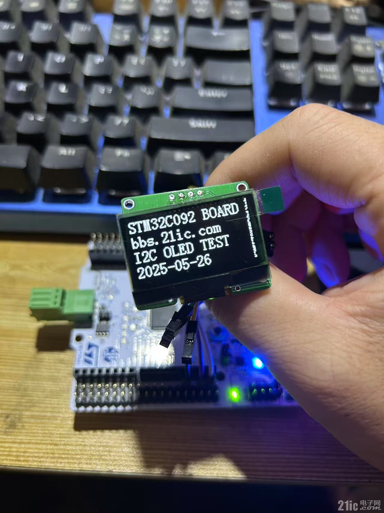

使用NUCLEO-C092RC开发板驱动SSD1306 OLED显示屏,通过I2C或SPI接口实现,以下为关键步骤和代码示例:

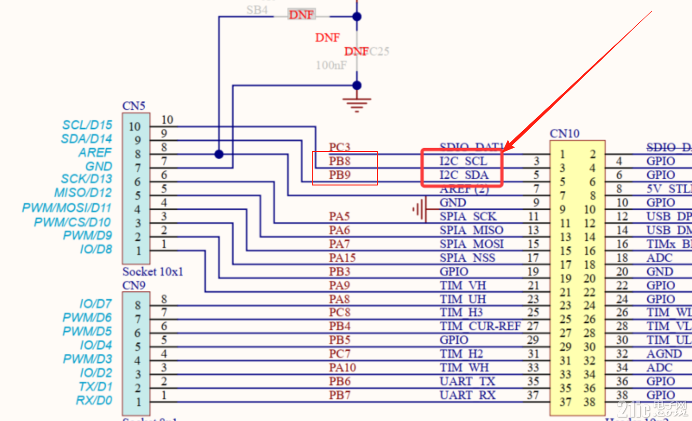

硬件
引脚对应关系(I2C接口示例)
SCL → STM32C092的I2C时钟引脚PB8对应I2C1_SCL
SDA → STM32C092的I2C数据引脚PB9对应I2C1_SDA
VCC → 5V
GND → 地
SSD1306的I2C地址通常为0x3C(部分型号为0x3D),实际代码中是用的0x78。
硬件准备
I2C上拉电阻:SCL和SDA需接4.7kΩ外部上拉电阻。
原理图
软件配置

主函数代码:

  68.   /* USER CODE BEGIN 2 */
  69.
  70.         OLED_Init();  // 初始化OLED显示屏
  71.         OLED_Fill(0x00);  // 清空OLED屏幕
  72.         OLED_ShowStr(0,0,"STM32C092 BOARD",2);  // 在OLED的第0行显示字符串
  73.         OLED_ShowStr(0,4,"I2C OLED TEST",2);  // 在OLED的第2行显示字符串
  74.         //HAL_Delay(500);
  75.         OLED_ShowStr(0,2,"bbs.21ic.com",2);  // 在OLED的第4行显示字符串
  76.         OLED_ShowStr(0,6,"2025-05-25",2);  // 在OLED的第6行显示字符串

显示效果
