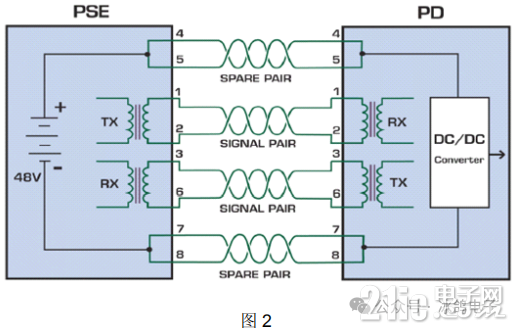

2)通过空闲对供电——模式 B(Alternative B)
“中间跨接法”(Mid-Span),使用以太网电缆中没有被使用的空闲线对来传输直流电(即1236线序走数据,4578线序走电力)
如下图所示,4、5 链接形成正极,7、8 链接形成负极。由 PSE 给 PD 供电。
一般来说,标准 PD 必须支持以上两种供电方式,PSE 只需支持其中一种。

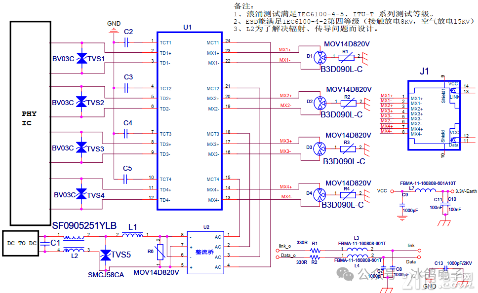

以太网POE供电EMC设计标准电路
