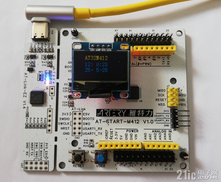

AT32M412开发板配以内置的RTC计时器,可以轻松地实现日历的计时功能,为能直观地观察,可利用开发板上的Arduino接口来快速地实现扩展。
523630194677ad75c635ad5ec3970b93
图1 测试结果
为简便起见,这里只通过J3来接入一个I2C接口的OLED屏,其中PA5连接OLED屏的SCK引脚,PA6连接OLED屏的SDA引脚。
fdf8373c001754d5767be3aea42f1641
图2 所用接口

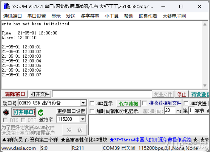

经程序的编译和下载,其测试效果如图3所示。
de6a53520177b445dcb7fda26fe5bc95
图3 运行效果
