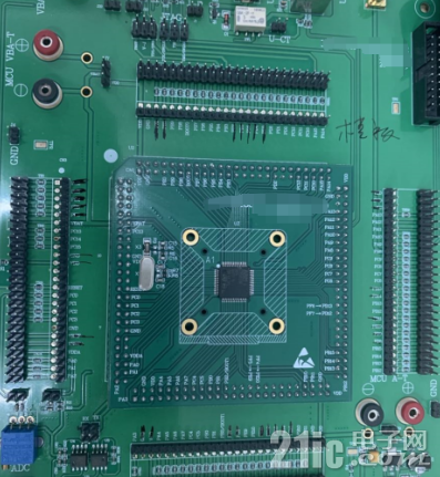

   从TVS管的“隐形”能力,在G32R501EMC静电结果
之前做芯片板级的ESD,接触放电和空气放电,只关注测试结果,不管高与低。后面想想完全可以改变一下思维,自己在薄弱管脚增加一些TVS管,看对芯片整体静电能力是否有提升。那就开始行动了。咱们最先上手研究该课题,选择的产品是极海双核DSP--G32R501产品,在此产品的emc板子上打esd静电。

选取好了,咱是第一次使用,那就找两块板,一块板什么TVS管都不加,另一块板等第一块打完,在针对薄弱管脚增加TVS管试试。
G32R501EMC板子上,针对所有管脚打静电枪ESD,基本都保持在4KV左右,就是有一个管脚只有2KV,那行,就在另一块板子焊接上BSD3C051V-ES TVS管,我选取的都是双向的,因此焊接的时候不用注意管子方向。焊完之后,去打ESD,看着效果不太明显,还是2KV,这个不是这个管子的“威力”,于是乎,再次搜索deepseek
TVS管后的「10Ω电阻 + 1nF电容」通过 阻尼振荡 和 高频滤波,弥补了TVS管在高频段的不足,是应对残余ESD能量的经济有效方案。但需注意:1RC参数需根据信号频率调整(高速信号需更小电容)。2)对于极高能量ESD(如工业环境),需结合GDT(气体放电管)等多级防护。
我然后在TVS管后增加10Ω电阻 + 1nF电容,最终竟然到了4KV,最终G32R501EMC板子上,针对所有管脚打静电枪ESD,整体性能达到了4KV让我很激动,小小TVS管表面上看波澜不惊,实际有大作用,但是为什么有时候不一定能达到效果呢?反而还需要配备小电阻小电容滤波组合?
