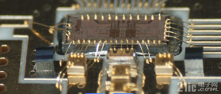

AEC-Q100认证金线与铜线认证之争:技术、成本与可靠性的博弈
在汽车电子芯片的封装领域,键合线(Bonding Wire)材料的选择一直是金线(Au)与铜线(Cu)之争。随着AEC-Q100车规认证的普及,这一争论在技术和成本层面愈发激烈。本文将从技术差异、认证挑战、成本分析和行业趋势四个维度,解析金线与铜线在车规芯片中的应用博弈。
一、技术差异:金线与铜线的物理特性对比
特性
金线(Au)
铜线(Cu)
导电性
较好(电阻率2.44 μΩ·cm)
更优(电阻率1.68 μΩ·cm)
机械强度
较低,延展性好
较高,硬度大(易划伤焊盘)
成本
高(金价波动敏感)
低(成本仅为金线的1/3~1/5)
抗氧化性
极佳(无需保护气体)
差(需氮气保护键合环境)
热可靠性
高温下稳定性好
高温易氧化,长期可靠性存疑
> 注:铜线需镀钯(Pd)或银(Ag)以提升抗氧化性,但增加工艺复杂度。
二、AEC-Q100认证中的关键挑战
1. 铜线的可靠性认证难点
- 高温高湿测试(HAST):
  - 铜线在潮湿环境中易氧化,导致键合界面失效(需通过 IEC 60749-23 测试)。
- 温度循环(TC):
  - 铜与芯片铝焊盘的热膨胀系数(CTE)差异大,可能引发界面裂纹(需验证-40~150℃循环)。
- 电迁移(EM):
  - 铜线在高电流密度下电迁移风险高于金线(AEC-Q100 Grade 0要求严苛)。
2. 金线的传统优势
- 工艺成熟:金线键合已有数十年经验,AEC-Q100历史数据丰富。
- 兼容性广:适用于所有封装类型(如QFNBGA),无需特殊设备改造。
