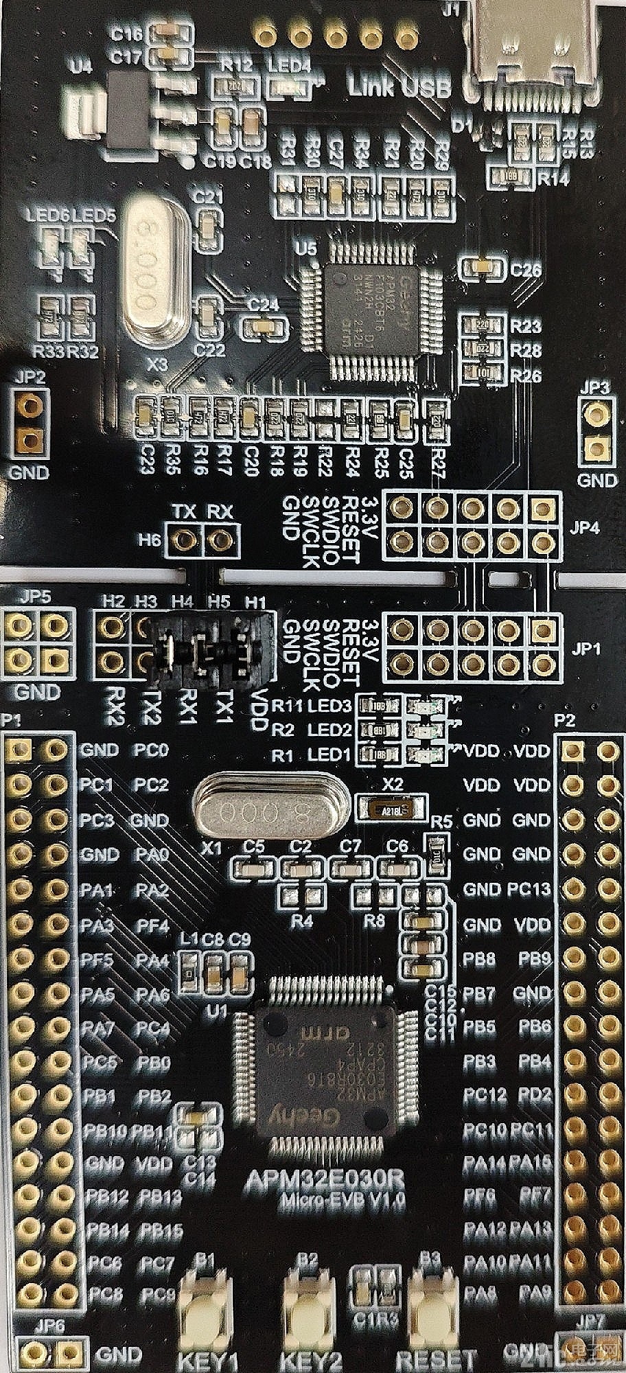

#每日话题# #技术资源# #申请原创# @21小跑堂最近拿到了极海半导体最新推出的APM32E030R Micro-EVB V1.0开发板,抽空体验了一下,这个开发板做的是真不错,保证小巧的同时可用性也不错,接下来就和大家分享下试用体验。
首先先给大家上个图,让大家体验下视觉上的冲击力。
APM32E030R Micro-EVB V1.0开发板结构上设计的非常紧凑,作为一个LQFP-64封装芯片的开发板长宽仅为10*4.5cm,在这样小巧的开发板上还内置了板载的GeehyLink是让我十分惊讶的,我大致量了一下,去掉烧录器部分的话开发板的长宽甚至可以达到惊人的6*4.5cm,非常适合单手把玩,随时就可以揣口袋里带走。(妈妈再也不用担心我拿笨重的开发板了!)
评价完了颜值我们就来看看这个开发板是不是表里如一,看看它的资源能不能匹配它的颜值,由极海官网发布的信息可知,APM32E030R Micro-EVB开发板是基础拓展型APM32E030x8系列MCU的最小系统演示板和开发平台,搭载一颗APM32E030R8T6 MCU 芯片。该芯片基于Arm® Cortex®-M0+内核、工作主频72MHz、Flash 64KB。开发板由Geehy-LINK和E030最小系统板两部分组成。开发板支持板载LINK或Type-C直连等多种调试方式,并预留外接IO、按键、串口等基本外设功能,方便用户快速上手进行仿真和下载程序。

在这么小巧的板子上塞下这些资源真的是已经非常优秀了,但是除了官网发布的这些信息之外,我在开发板的背面还发现了两个惊喜,在开发板的背面竟然还有两个预留的SOP-8封装的空贴位,极海官网对此没有进行介绍,但是开发板到了我的手里必定是要被研究清楚的,经过不懈的努力,我在极海官网上发布的APM32E030R Micro-EVB V1.0开发板原理图上找到了端倪,在原理图上存在着一个SPI接口的8脚FLASH芯片和一个IIC接口的EEPROM芯片,芯片型号分别为W25Q16JVSSIQ和AT24C02,不出意外的话空贴这两个位置就是这两颗芯片所有。应该是极海给开发者预留的测试位置,如果开发者想要对芯片的SPI和IIC功能进行验证和测试,只需要在对应的位置焊接对应的芯片就可以了,不需要在用长长的杜邦线进行连接了,这一点,好评!

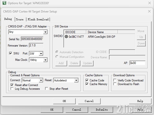

除此之外我要郑重和大家分享的就是APM32E030R Micro-EVB V1.0开发板板载的Type-C接口,这个板载的Type-C接口真的太让我喜欢了,不仅可以通过这个Type-C接口对APM32E030R芯片进行烧录程序同时还可以通过这个Type-C接口将芯片的调试信息输出到上位机,这可比其它开发板一根烧录器线一根串口线要简洁好用太多了,尤其是对于我这种电脑只有一个USB接口的人来说真的是雪中送炭,我再也不需要在调试程序的时候来回插拔USB线了,赞赞赞!
说完了APM32E030R Micro-EVB V1.0开发板使用上的优点,再来说说缺点,我觉得APM32E030R Micro-EVB V1.0开发板最大缺点就是板子上IO的排针没有进行焊接,需要拉线出来测试的时候还是不太方便的,不过结合上文提到的FLASH/EEPROM芯片都没有焊接的情况来看应该是为了降低成本,不过我觉得两排排针的价格应该是很便宜的,或许是排针加工安装的价格已经远超排针本身的价值了吧。针对这点我觉得极海还是可以参照某些竞品的处理方法,在包装内附带两排排针以供开发者自行焊接使用,毕竟排针这个东西虽然不值钱,但是想用的时候还真不一定能找得到。
