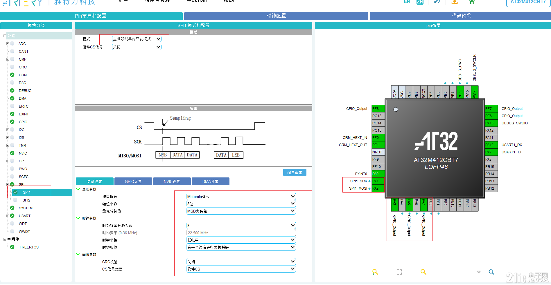

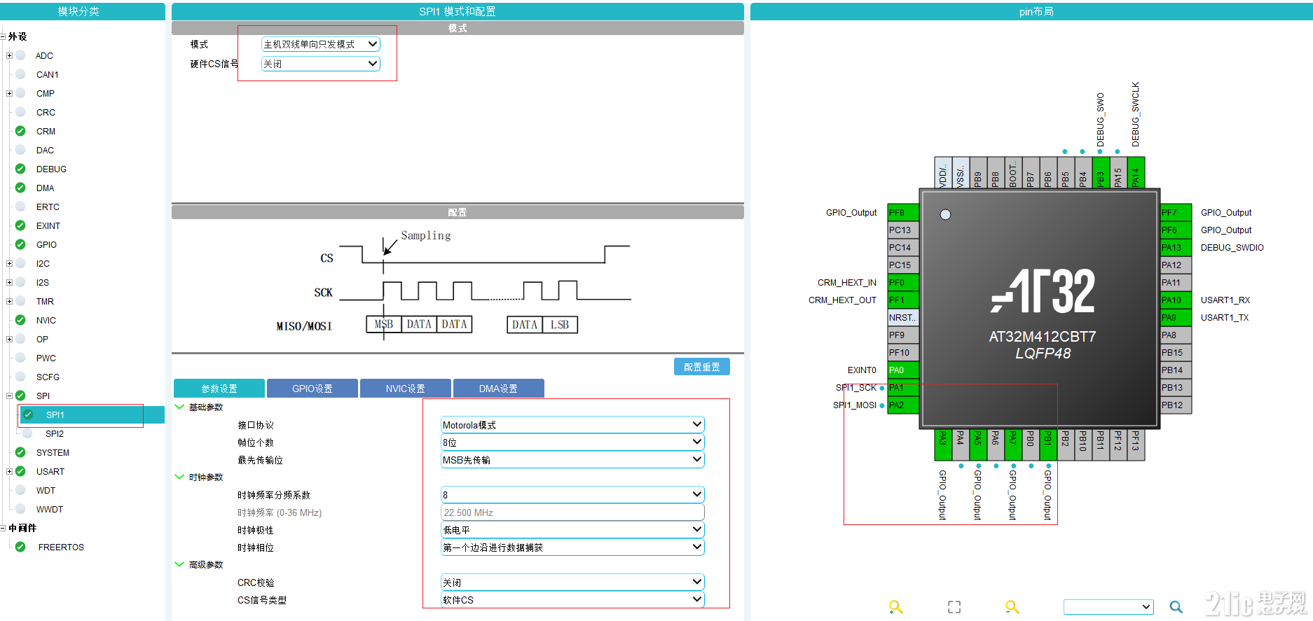

正好手上有个SPI的屏幕,顺便验证一下LCD的功能以及SPI的性能
还是打开work bench,将SPI初始化,使用spi1功能;
1、选择主机双线单向只发模式,因为屏幕暂时不需要读功能,只写。
2、最大就只能8分频,22.5MHZ速率,用4分频有45MHZ频率,超过了36MHZ限制频率,无法配置。
3、CS信号使用软件信号,一般都是自行控制cs信号
4、DMA设置为SPI1_TX,自动配置通道与传输方向,配置dma是为了不占用cpu,通过硬件的方式进行传输,增加传输速率,刷屏帧率就上去了
5、配置2个SPIGPIO,一个是MOSI,一个是CLK,主要是主机输出,从机接收,从机不返回数据
6、配置1个CS、1个DC、1个RES、1个DIR共4个输出GPIO

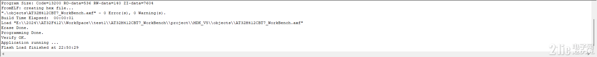

配置完成后开始生成代码
编译下载都没问题,然后开始添加LCD驱动

显示了一个图片
