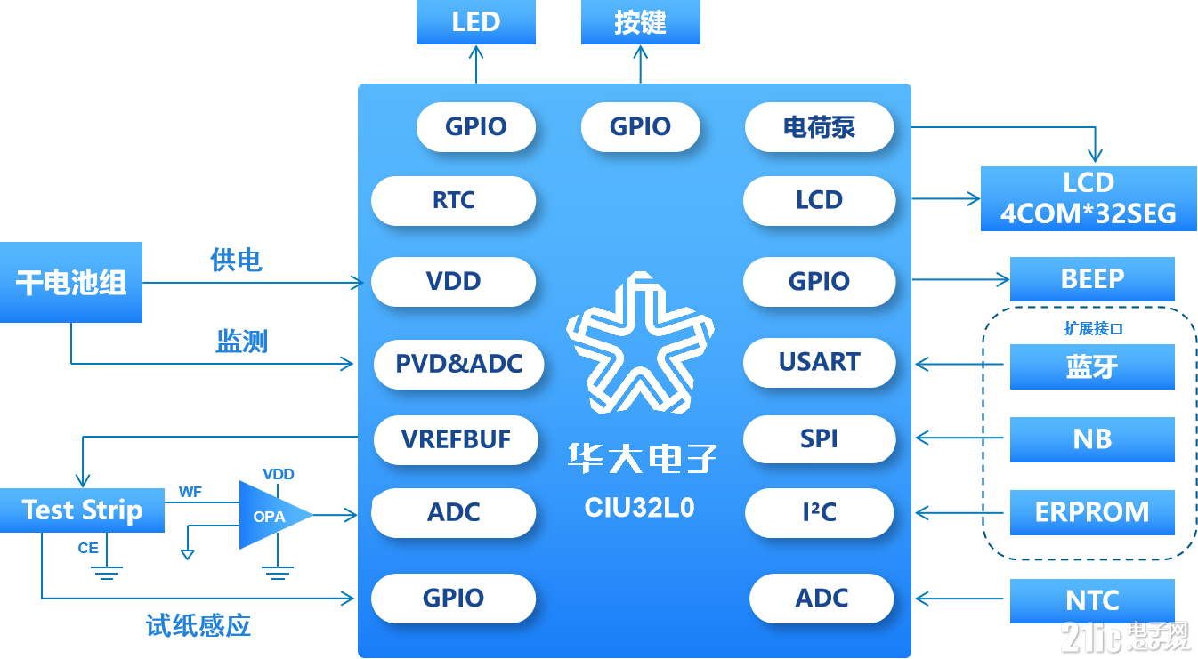

基于CIU32L0系列超低功耗安全MCU的血糖仪解决方案硬件原理框图:
血氧仪解决方案硬件框图
基于CIU32L0系列超低功耗安全MCU的血糖仪解决方案对血糖的测量采用电化学分析的三电极体系,由内部参考电压源VREFBUF向血糖试纸施加稳定偏置电压,血糖试纸在该偏置电压的作用下产生微电流,经运算放大器放大后输出至内部12位高精度ADC进行血糖信号采集。
该血糖仪解决方案采用两节干电池直接对系统供电,供电电压VDD会随电池电量减少而下降,为解决VDD下降导致的LCD屏幕显示对比度变差的问题,CIU32L0系列超低功耗安全MCU的LCD控制器内部集成了电荷泵,可向LCD提供高于VDD且不随VDD变化的VLCD电压,确保在VDD电压变化时依然保持良好的显示效果。
该系列MCU集成了多个高精度Timer,可使用LXTAL作为其计时时钟源,满足了血糖测量算法对计时稳定性的要求,极大提高了血糖仪产品的测量精度。
CIU32L0系列超低功耗安全MCU Stop模式+RTC走时的功耗低至1.25μA,极大地延长了血糖仪产品的待机时长。同时,该系列MCU优秀的运行功耗特性,满足了单个供电周期内的测量次数的要求。

由两节干电池供电,LCD使用MCU内部电荷泵供电,确保显示效果不随电池电压变化。
MCU内置参考电压源VREFBUF可对外输出,为血糖测量提供稳定的偏置电压,节约BOM成本。
高精度12位ADC,确保血糖信号采集的准确性。
内部高精度Timer可选用LXTAL作为计时时钟源,为血糖测量算法提供稳定的定时周期。
方案具有HCT和温度补偿,提高血糖浓度测量精度。
具有RTC计时功能,快捷记录患者全天血糖走势。
