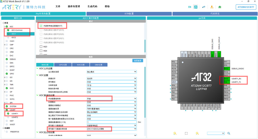

工程创建
  • 打开 AT32 Work Bench 软件,选择工作空间,选择目标芯片 AT32M412CBT7 ,点击 新建
  • 进入 外设 - ADC 选项进行参数配置;
  • 使能内部参考电压通道(IN17);
  • 开启 ADC 普通组设置,采样时间选择 239.5 个 ADCCLK 周期;
  • 使能 USART1 选项,选择 异步模式 ,配置 PA9 和 PA10 引脚为 USART1 模式;
  • 进入 SYSTEM 模块,选择 USART1 串口打印;
  • 其他参数均为默认,点击 生成代码 并打开项目。

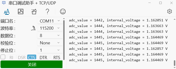

保存代码,重新构建工程,上传固件至板端,复位运行。
效果
内部电压(通道 17)打印

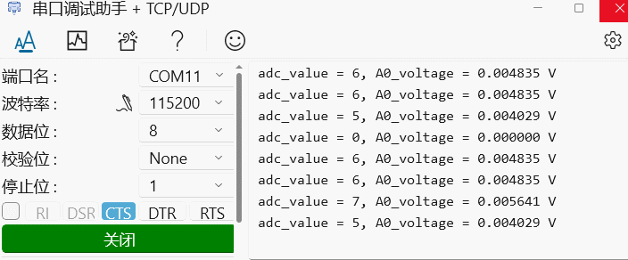

效果
采集 A0 通道的电压并打印
分别接 3.3V 和 GND,精确输出对应的电压值

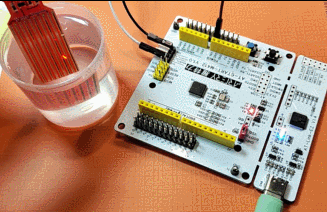

应用:水位监测计
根据水位传感器的原理,结合 ADC 外部电压信号采集,设计了水位监测计的项目方案。

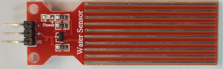

原理
水位传感器(Water Sensor)可以检测水位高度(检测高度:0 - 40 mm),亦可用作雨滴传感器,用于各种天气状况的监测,检测是否下雨及雨量的大小,广泛应用于汽车自动刮水系统、智能灯光系统和智能天窗系统等。
模块简介
  • 当模块上电,电源指示 LED 点亮;
  • 工作电压:DC 3.3V - 5V
  • 输出类型:模拟信号;

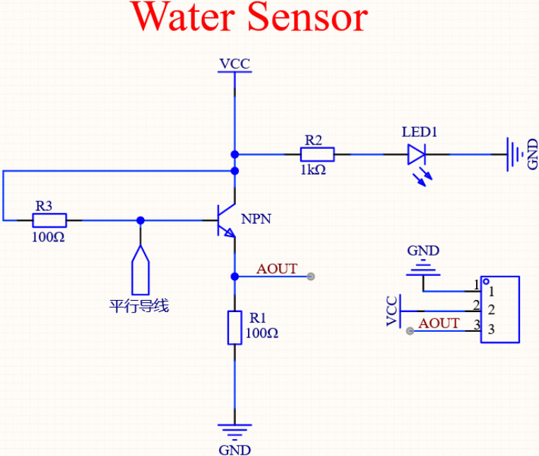

传感器具有 10 条裸露的铜线,其中 5 条是电源铜线,另外 5 条是感测铜线。
走线隔行平行排列,每两条电源铜线间有一条感测铜线。
模块原理图
参考:水位检测报警 - Telesky .

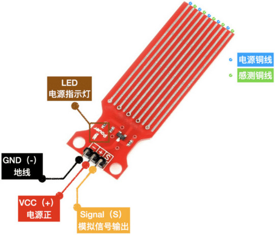

引脚定义
  • S(信号)为模拟输出;
  • +(VCC)为传感器供电;
  • –(GND)为接地。
参考:Arduino Uno 水位传感器 .
运行原理
当平行铜线之间有水时,水浸没的高度不同,电流不同。 铜线间的电阻根据水位的变化而变化。
电阻与水的高度成反比(传感器浸水越深,导电性越好,电阻越小,电流越大)。
参考:水位传感器如何工作并与Arduino接口 .
因此根据 ADC 测量传感器输出的电压,便可以确定水位。
硬件连接
水位传感器 AT32M412
Signal (S) A0
Positive (+) 3V3
Negative (-) GND

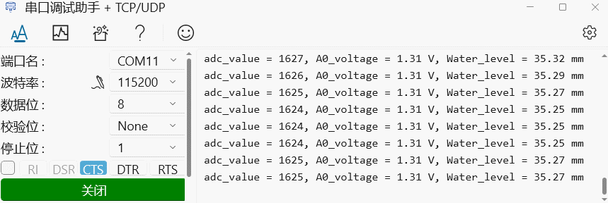

由于水位高度与传感器模拟信号的电压直接相关,因此可在 A0 采集电压的代码基础上,增加水位高度转换即可。
while(1)
    uint16_t adc_value = ADC_Read(ADC_CHANNEL_0);
    double voltage = (double)adc_value*ADC_VREF/4095;
    double wl = 27.402 * voltage - 2.4795;
    printf("adc_value = %d, A0_voltage = %.2f V, Water_level = %.2f mm\r\n",adc_value,voltage,wl);
    wk_delay_ms(1000);
效果
移动水位传感器,模拟水位高度的相对变化
串口打印
ADC 采集的电压随水位高度发生变化,相应的水位高度值也随之变化
