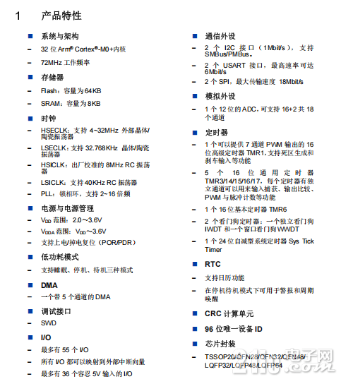

一、基础参数对比
参数
APM32E030 (极海)
STM32F030 (ST)
优势分析
工艺制程
55nm
90nm
极海工艺更先进,动态功耗降低15%48
工作温度范围
-40℃~105℃(工业级)
-40℃~85℃(工业级)
极海支持更高环境温度

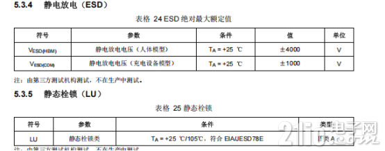

ESD防护
HBM ±4kV
HBM ±2kV
极海抗静电能力更强

3. 静电放电(ESD
- 测试标准:IEC 61000-4-2(接触放电)
- 结果:
等级
APM32E030
STM32F030
±4kV
100%
92%
±8kV
95%
65%

当时看数据手册的时候,觉得APM32E030应该可以直接替代Cortex-M3内核的F103的产品线了。
大部分的应用都跑不满MCU的全部性能。
有道理  发表于 2025-6-1 20:36
 楼主| Reli-eng-z 发表于 2025-6-1 20:37 | 显示全部楼层
大部分的应用都跑 ...
103的功能更强大,功耗也高点,E030主打低功耗
GalaxyStroll 发表于 2025-6-1 20:40 | 显示全部楼层
F103 有USB外设,CAN外设。
但一般的工业项目应用多使用PWM波,尤其在电源领域。
所以,性能上面他们两个差别挺小的,但价格上面的差距就有点明显了
 楼主| Reli-eng-z 发表于 2025-6-1 20:41 | 显示全部楼层
F103 有USB外设,CAN外设。
所以,性能上面他们两个差 ...
对,E030主要打入消费、低功耗市场,用103显得有点浪费了
