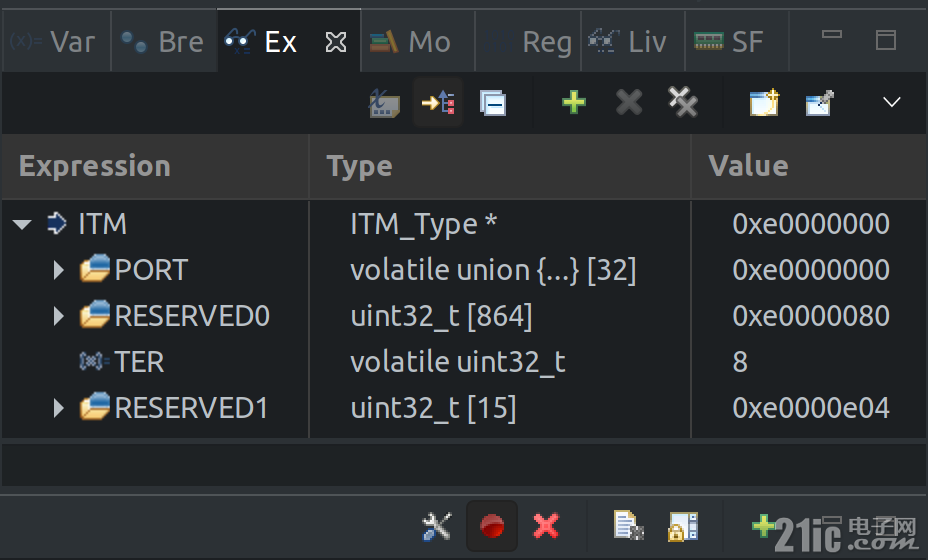

下面是启用端口3的ITM配置示例: 5302468444ad7c8f81.png
在STM32 CubeIDE“SWV ITM数据控制台”中启用跟踪时(单击红色圆圈以“开始跟踪”),
ITM->TER寄存器中的位按预期设置。在这种情况下,值8表示端口3已启用:
禁用跟踪时,ITM->TER寄存器中的位被设置为意外的(令人讨厌的)默认值1。这表明端口0已启用,这肯定不对的。
