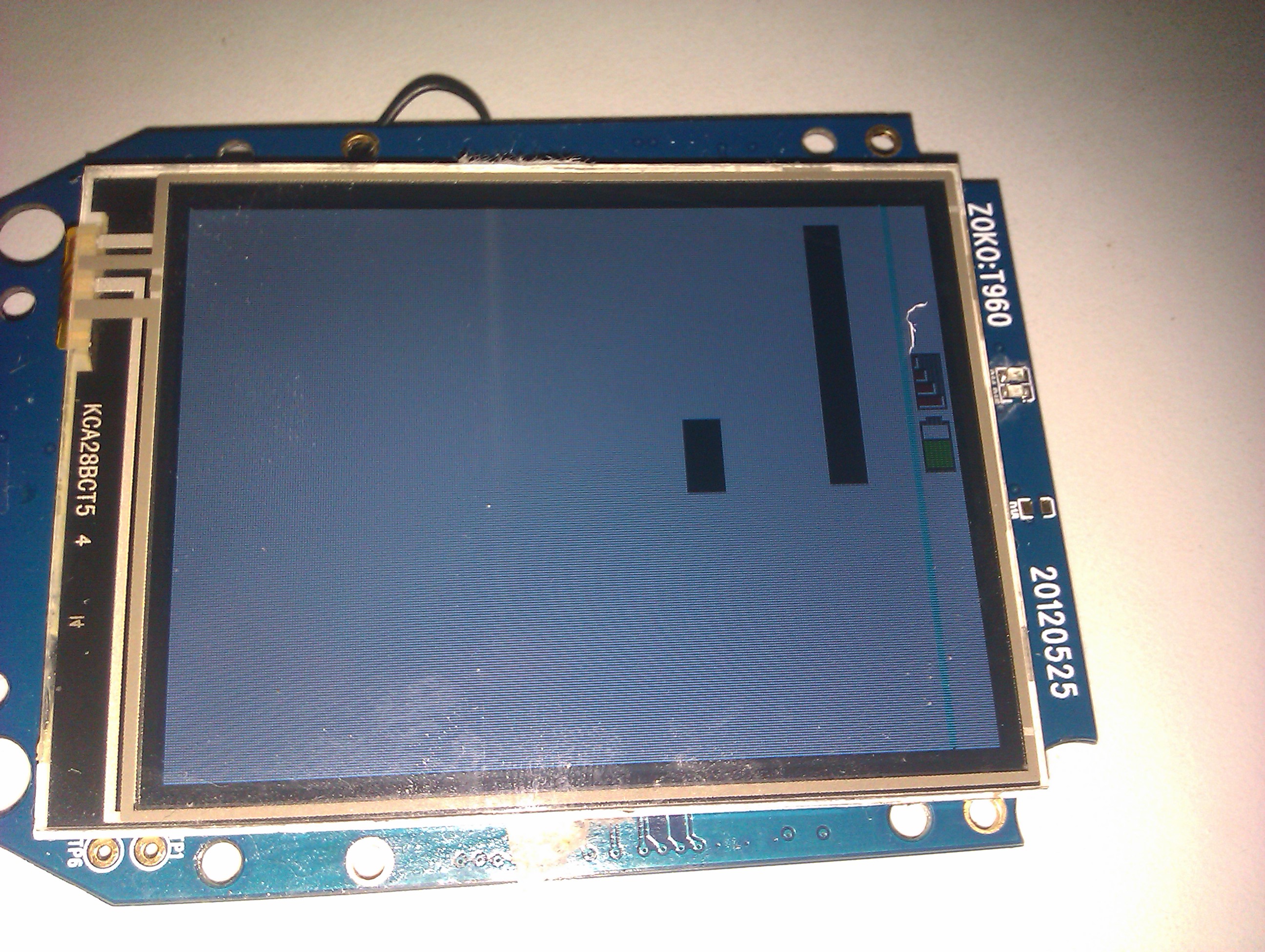

现在在用STM32驱动液晶屏,UCGUI做图像界面。我用UCGUI是以前人家就移植好的了,我只是修改了一下驱动和分辨率方面的参数,不知道为什么显示字符的时候就有问题,显示字符的时候是显示一块黑色的区域,而不是字符。显示直线之类的又是正常的,不知道是那里出了问题。大家帮我看看是那里的问题。

上面一行黑色区域的程序是:
        GUI_SetFont(&GUI_Font8x16);
        GUI_SetColor(GUI_LIGHTGREEN);
        GUI_DispStringAt("  Hello  world   ",10,40);
中间一行黑色区域程序是:
               GUI_SetColor(GUI_RED);
                GUI_DispDecAt(1223,100,100,4);

IJK 发表于 2012-6-13 10:08 | 显示全部楼层
应该是底层驱动没有完全改好 造成的。
可以一步步来,先不用ucGUI,把"  Hello  world   " 这样的字符串正常显示出来。

fq1110 发表于 2012-6-13 12:46 | 显示全部楼层
看你颜色也不对,你试试,填充整个区域,用红色,看看是不是正确。
看你应该是驱动不对。
 楼主| ligping 发表于 2012-6-13 14:32 | 显示全部楼层
颜色确实有问题,用UCGUI的默认颜色的话,写红色就显示蓝色了,蓝色就显示红色。但是整片填充的话也只是这个问题啊,显示正常啊。你说的驱动的问题是指 厂商给的初始化程序的问题还是指其他的函数呢?
 楼主| ligping 发表于 2012-6-13 14:43 | 显示全部楼层
奇怪换了一个屏颜色就没有问题了,我手头上有两张不同IC的屏,一个是HX8347D,另外一个是HX8347G。屏的厂商跟我说这两个屏只是初始化命令不同而已。但是换一个屏同一个颜色定义显示出来的颜色却是不一样。不知道那个地方还有问题。

你用的背景色有问题吧,是不是定义错了?

这个是HX8347G的屏全部填充红色时候显示的。手机拍的图片效果不好。没有看出有什么异样。
IJK 发表于 2012-6-13 15:31 | 显示全部楼层
HX8347D 和 HX8347G的屏恰好都用过,印象里只需要用厂商或者网上找到的初始化代码就行, 颜色相关的初始化代码这2个屏没多大区别。

 楼主| ligping 发表于 2012-6-14 14:26 | 显示全部楼层
还是搞不定啊,现在不用ucgui写字符,显示出来的也都还是一片的黑色背影。
